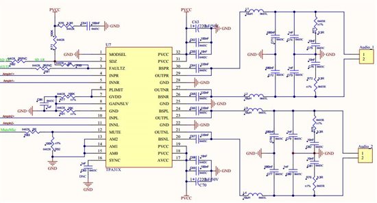

第一次使用TPA3130D2,各位亲能否提一些建议,附件是详细原理图;
关于功放芯片供电电压的计算,我要用到两个喇叭,功率一共大概是6W,该怎么计算供电电压?
我现在是这样计算的由P=(U*U)/R,选用的TPA3130D2的参数是2X15W/8Ω,所以6W=(U*U)/8Ω,由此推出供电电压至少在7V左右,这样推算是否正确?

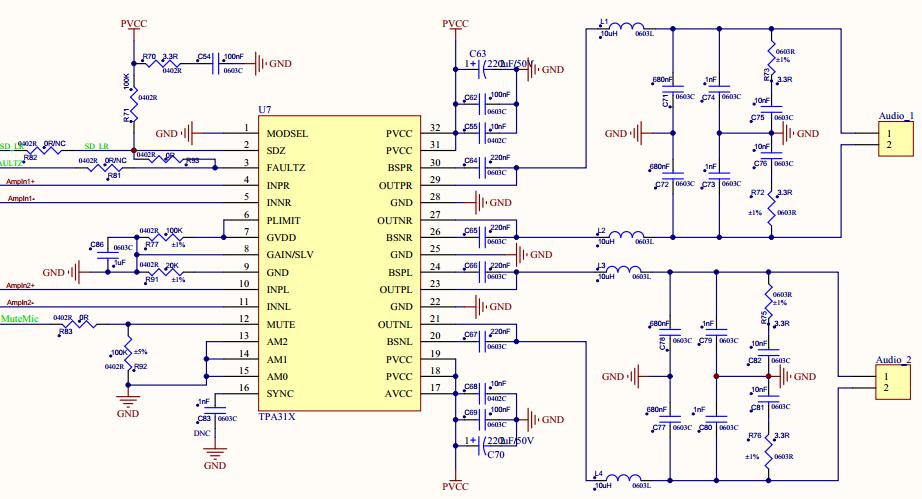

这样计算供电电压是不对的,首先根据U2/R,计算出来的是加载负载上的电压的有效值。而且输出功率是和效率,THD+N等都有联系。
如果想确定供电电压大小,那么这类功放芯片datasheet中都给出了输出功率的曲线,可参考一下输出功率 VS 供电电压的曲线。
