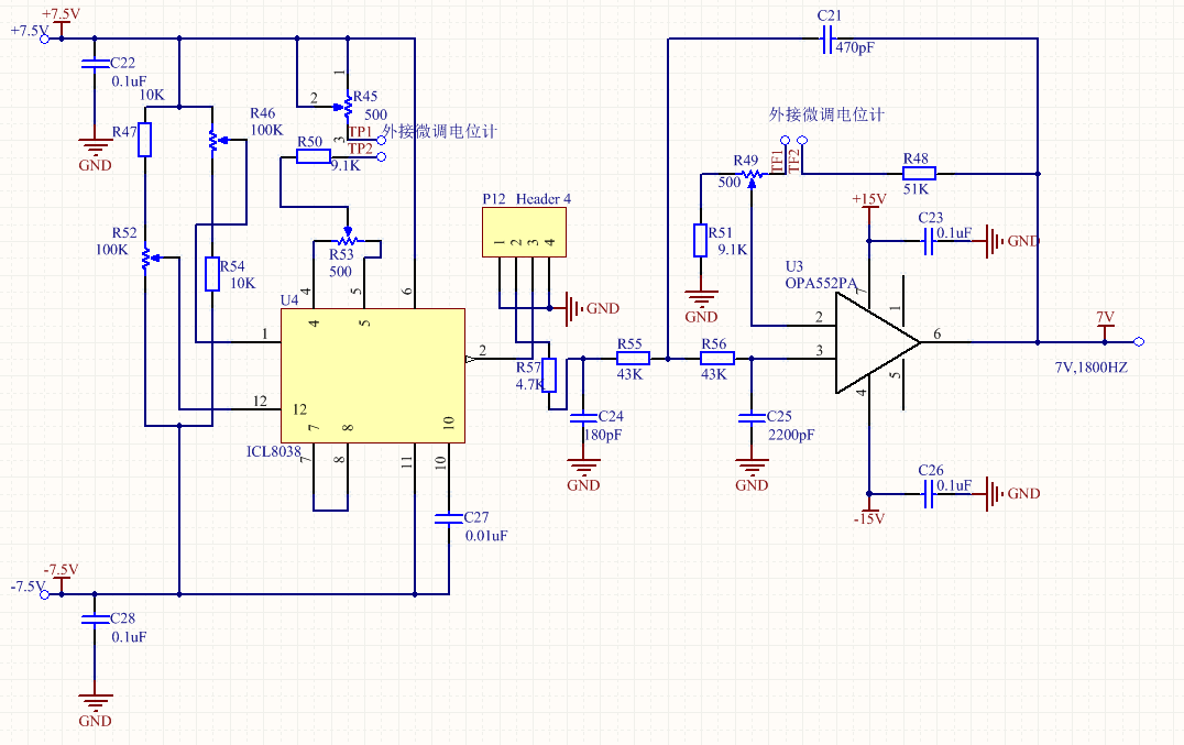

LM759已经停产了,请问LM759的升级产品是哪个?从输出电流和管脚考虑,封装为PDIP-8,谢谢!OPA552电流是不是比LM759小很多。
OPA552能够提供200mA的电流,比LM759小一些,但是如果需要DIP-8封装的功放,只有OPA551,OPA552。
但是如果考虑其他封装的话,电流更大的可以考虑OPA564,OPA569,OPA548等。
在datasheet 中10.5 Heat Sinking部分有详细介绍,因为OPA55x的结温最大不超过125度,因此可根据自己实际应用取决是否需要加散热片。gang wang20 说:OPA552 作为功率运放使用,需要添加散热片吗?添加什么型号�功率运放。
