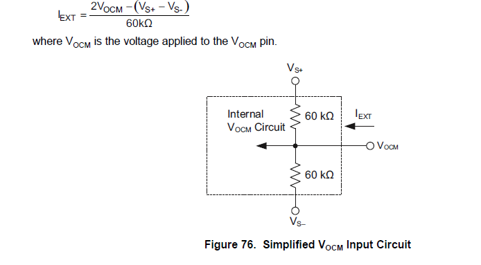

請問THS4531 是否VOCM可外部供電+1.5V?
規格書看起來是可以外供+1.5V的(假如開路的話,VOCM電壓為Vs/2)
假設可以外接+1.5V,那是否一定得要前端用個電壓隨耦器?
我目前電壓隨耦器使用OPA365,因有精準度的考量故使用較好的
OPA365 同相、反相與輸出電阻是否需特別注意?

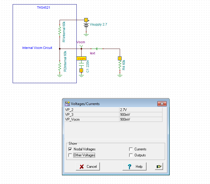

在TINA上可以通过外部电阻调配来实现。并且在TINA上可直接得到Vocm的电压以及Iext的值。SHIH CIH-HUEI 说:你的說法,在Tina上無法靠外部的電阻調配來實現
可是我用TINA模擬,當Vs+為5V、Vs-為GND時
並聯一個60K歐姆下地,Vocm電壓卻低於0.2V
若是用外部電壓+OPA Buffer 卻可從Vocm量到我要的電壓值
我的这个模型是做了个例子,通过外部电阻分压设置不同Vocm的例子。因为您说下拉60K电阻得到的TINA不准确,我试了下没问题。
并且也说明了可以通过外部电阻分压的方法设置不同Vocm。
