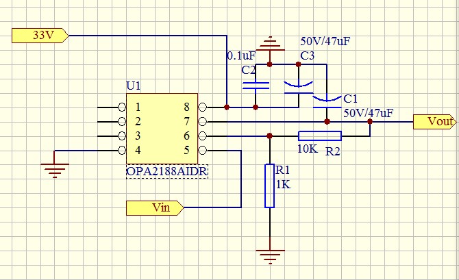

我一个电阻一个电阻的去掉,挡去掉最后去掉R1时,7脚输出降到1.2V,当我接上R1(此时只剩下R1)7脚又输出30V,很郁闷,不合乎逻辑。求指导,谢谢
这是双通道的运放,其中发现您有一个通道A没使用,不使用的通道不建议直接悬空,悬空很容易使得输出达到饱和状态,输出电源轨,并且增加功耗。
因此如果多通道运放,不使用的通道建议搭建一个电压跟随,比如同相端接地,反相和输出直接连接,因为您这里是单电源供电,同相可接一参考电压,反相接输出。可以验证下,这样是否输出还饱和。
