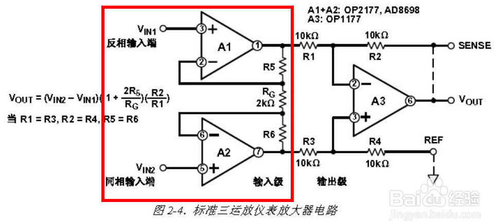

平时见到的仪放都是差分输入,单端输出,有没有差分输出的仪放,也就是只需要标准三运放仪放的输入级就可以。
