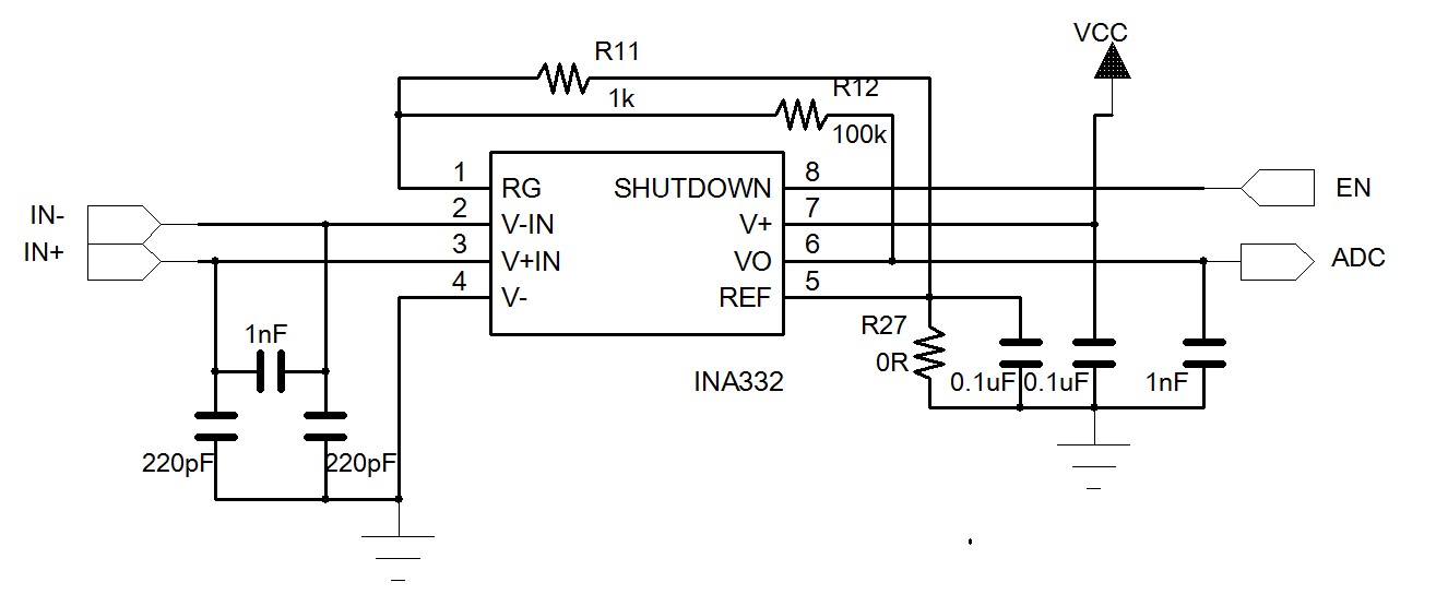

Other Parts Discussed in Thread: INA332
在电路中,使用单电源3.3V供电,当输入电压为3mv时,输出只有1.06V左右,这样算来Gain只有三百多,而我实际设置的理论值应该是505,请指教这电路图到底错在哪了,一直没有查出来问题,谢谢!
