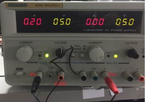

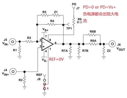

最近在用THS3120D EVM,加单电源供电(10V)没有问题,但是加上双电源供电(正负5V),出现负电源部分200mA的大电流,按照规格书上推荐设置REF和PD脚电压都为0,应该是进入了POWER-DOWN模式,理论上静态电流只有200uA,不会有200多mA的大电流,不知道是我供电有问题还是设置REF和PD脚有问题,求用过这个模块的大神解答,谢谢!!! 电源接法和芯片设置如下

好像不是偏置的原因,我把输入端都接到地还是会有问题,后来发现是REF和PD脚的设置有问题,按照手册上进行设置静态电流都会有异常,手册说如果悬空这两个引脚,工作状态就不会落在手册所列出的表中。但是很奇怪我悬空这两个引脚就能正常工作,跟手册说的不太一样。目前带载能力还在研究
如果您是双电源供电,那么这两个引脚都接地的话,THS3120 enable,处于正常工作状态当中。
如果单电源供电,REF悬空的话,REF默认上拉到正电源轨,那么REF则不满足VS– ≤ VREF ≤ (VS+ – 4 V)这个范围之内,那么PD和REF的关系也就不满足enable和disable的阈值电平关系了。同样,如果PD悬空,PD默认高电平,那么THS3120也disable。
双电源供电,REF和PD脚都接到了GND,但是会出现负电源端电流不正常,正电源端的电流为0。 后面把两个脚都悬空就能正常了,是+-5V供电,不知道为什么和数据手册说明的状态不一致。
