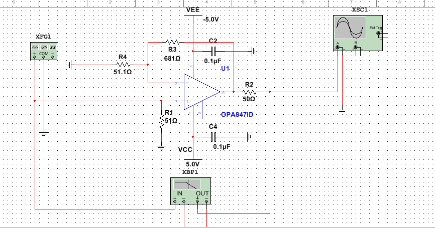

需要实现14倍放大,工作频率在1M-200M
仿真电路图如下:
测量条件:
1、10mVPP信号输入
2、+-4.9V供电

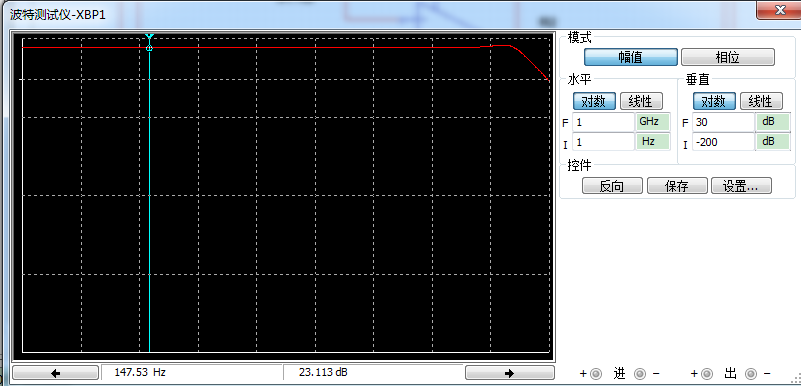

测量结果
增益不匹配而且波动很大,
10MHZ--156mv输出,
20MHZ--196mV,
30MHZ--334V,
40MHZ--1.84V,(突然上升)
50MHZ--390mV
60MHZ--206mV
70MHZ--148mV
100MHZ--142mV
110MHZ--182mV
130MHZ--336mV
140MHZ--200mV
160MHZ--98mV
问题:为什么实际测量与仿真结果差距这么大?该怎么调试呢?
