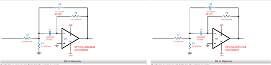

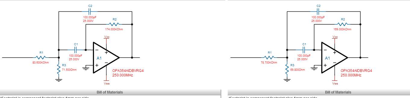

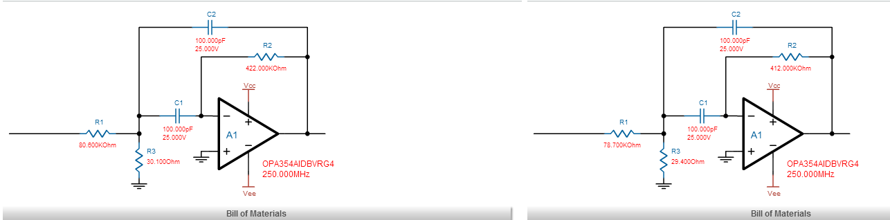

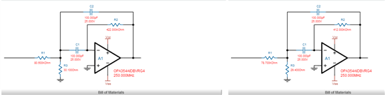

本人要设计一款带通滤波器:中心频率455khz;放大倍数:0db;-3db bandwidth 20kz;stopband bandwidth为40khz;stopband attenuation为-20db。使用WEBENCH® Designer仿真,得到结果。采用巴特沃兹滤波器。
电路图就是Webench designer生成的,电容电阻也选择Webench designer生成的参数,问题是:输入 100mv(pk-pk),供电电压正负2.5v,没有输出量!
电路图及参数如图所示:
问题1:按照WEBENCH® Designer推荐,使用opa4354芯片,和推荐的电容电阻值,为毛就是不对呢?已经几个月了,就是无法通过,快崩溃了,而且Multisim仿真也无法通过啊?
问题2:请问如何选择一款带通滤波器芯片,看增益带宽积满足是不是就行了。那opa4354是系统推荐的,电容电阻值也是系统推荐的,增益带宽积也很大,为什么搭出电路就不行呢
问题3:模拟电路书上都是二阶滤波器的参数设计及方法,那怎么根据这个八阶滤波器传递函数来进行参数设计?换句话说,这种八阶滤波器的电容电阻怎么确定?
  • 我看这电路并不复杂, 也是成熟可靠的电路.
    就算实际电路中用的器件参数有偏差, 也不至于没有输出.
    你可以先增大输入信号, 让示波器帮你看.
    我怀疑信号太弱, 有效信号淹没在噪声中了
