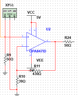

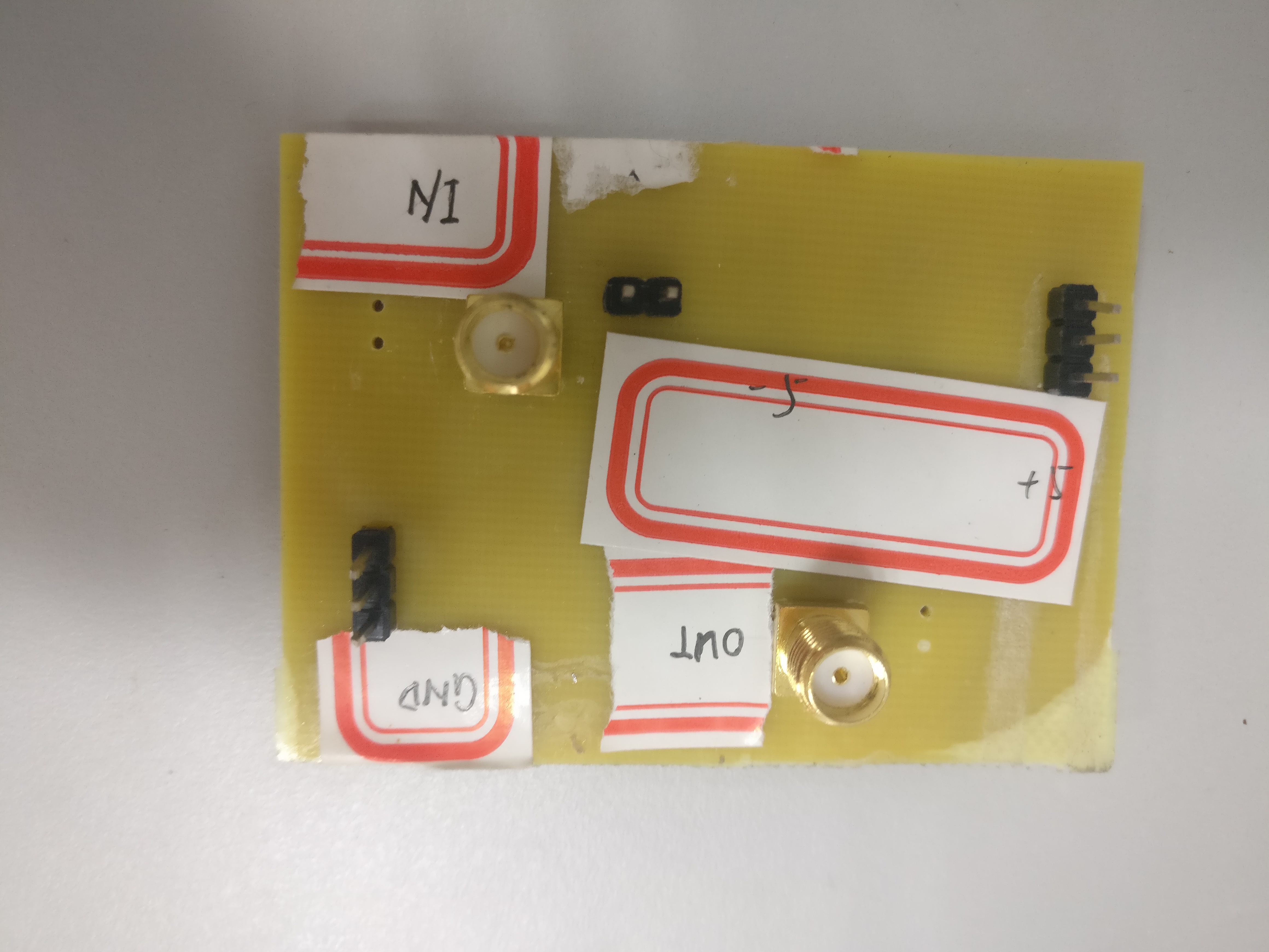

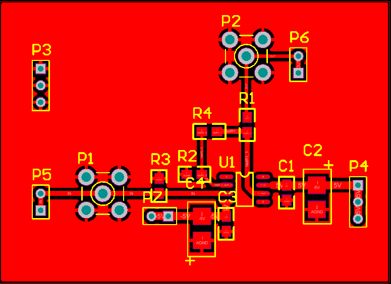

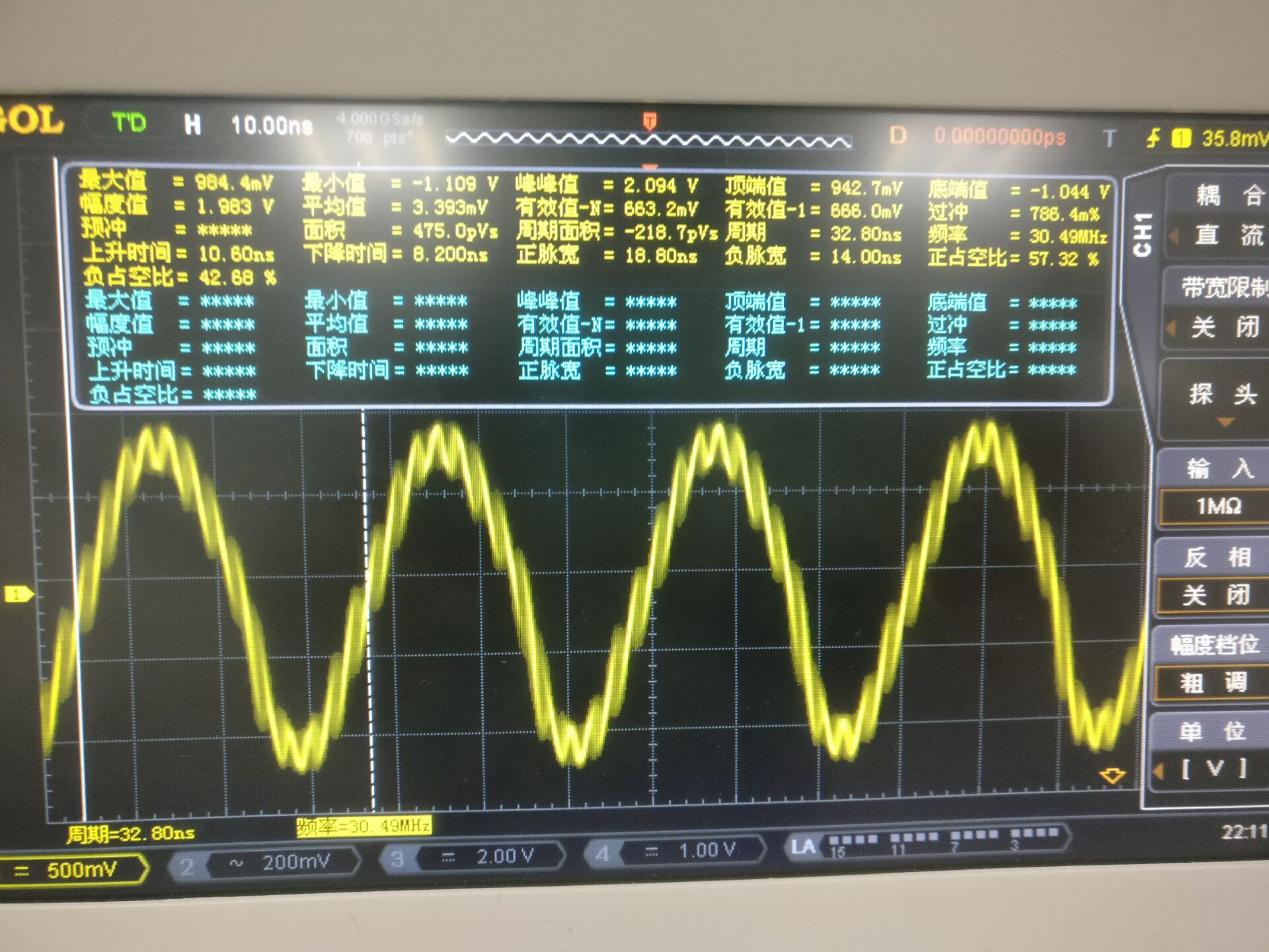

我用opa847做了一个放大电路,但信号发生器output之后出现了这样的情况
在没有插入sma同轴线的时候,输出是0,当插入同轴线但没有信号发生器output,输出就有420M左右的标准正弦波,output之后就是上图的情况。另外当我用普通的BNC接口的同轴线时,情况有所好转。
有没有哪位大佬给分析一下,这几天做了几块板子都是这种情况,被折磨的不轻
电源滤波电容试了4.3uf+0.01uf ,1nf+100nf 都没什么变化
大神给分析一下,感激不尽!
