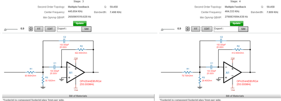

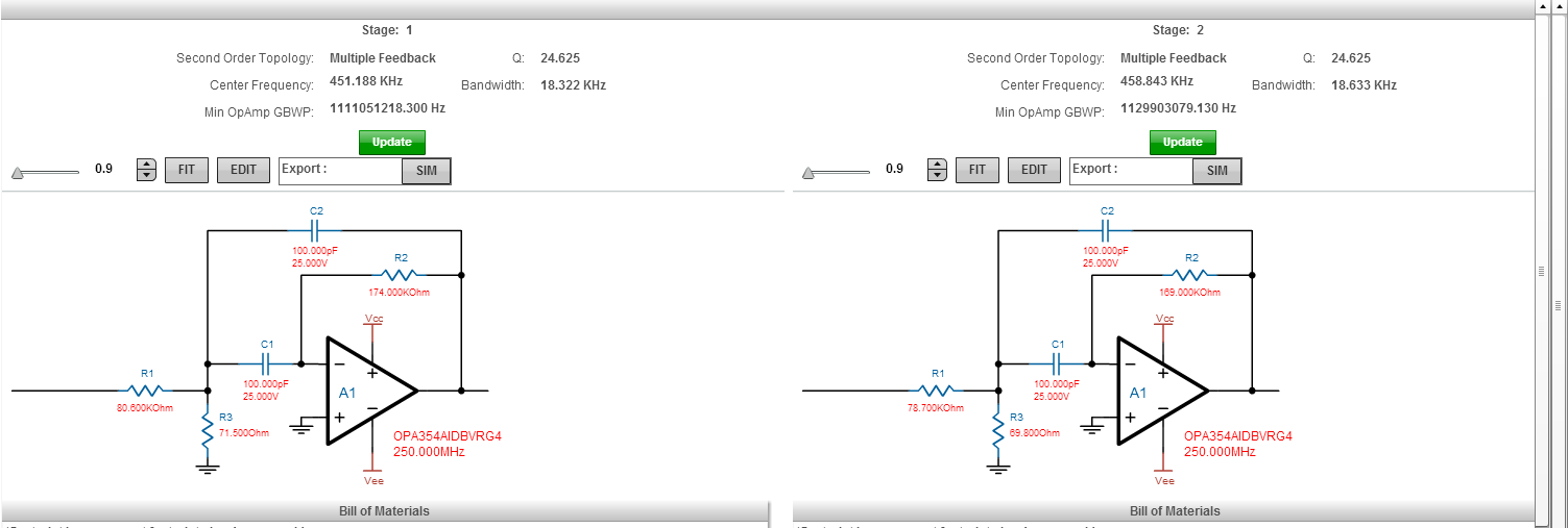

本人要设计一款带通滤波器:中心频率455khz;放大倍数:0db;-3db bandwidth 20kz;stopband bandwidth为40khz;stopband attenuation为-20db。使用WEBENCH® Designer仿真,得到结果。采用巴特沃兹滤波器。
电路图就是Webench designer生成的,电容电阻也选择Webench designer生成的参数,问题是:输入 100mv(pk-pk),供电电压正负2.5v,没有输出量!
电路图及参数如图所示:
问题1:按照WEBENCH® Designer推荐,使用opa4354芯片,和推荐的电容电阻值,没有任何输出,浪费挺多时间,我估计应该是无法满足增益带宽积问题,两张图显示的min opamp GBWP都超过25MHZ(opa4354典型的增益带宽积),那这个min opamp GBWP是如何计算的?请TI大神解释一下?
问题2:请问如何选择一款带通滤波器芯片,看增益带宽积满足是不是就行了。那opa4354是系统推荐的(250MHZ),电容电阻值也是系统推荐的,增益带宽积也很大,为什么搭出电路就不行呢?正常来说,我的放大倍数是0db,中心频率是455KHZ,带宽是20KHZ,计算增益带宽积是:1*20KHZ<250MHZ,还是1*455KHZ??
问题3:模拟电路书上都是二阶滤波器的参数设计及方法,有什么办法可以确定级联的各级参数?
