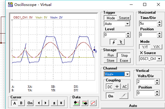

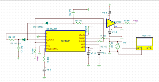

示波器显示正极性波形为矩形波。应该显示直流波形的,负极正常。
亲;调下C2值。
为什么是调C2的值?负峰值检测是正常的啊?调C1吧!关键是我不知道它为什么接了二极管还有负峰值???
