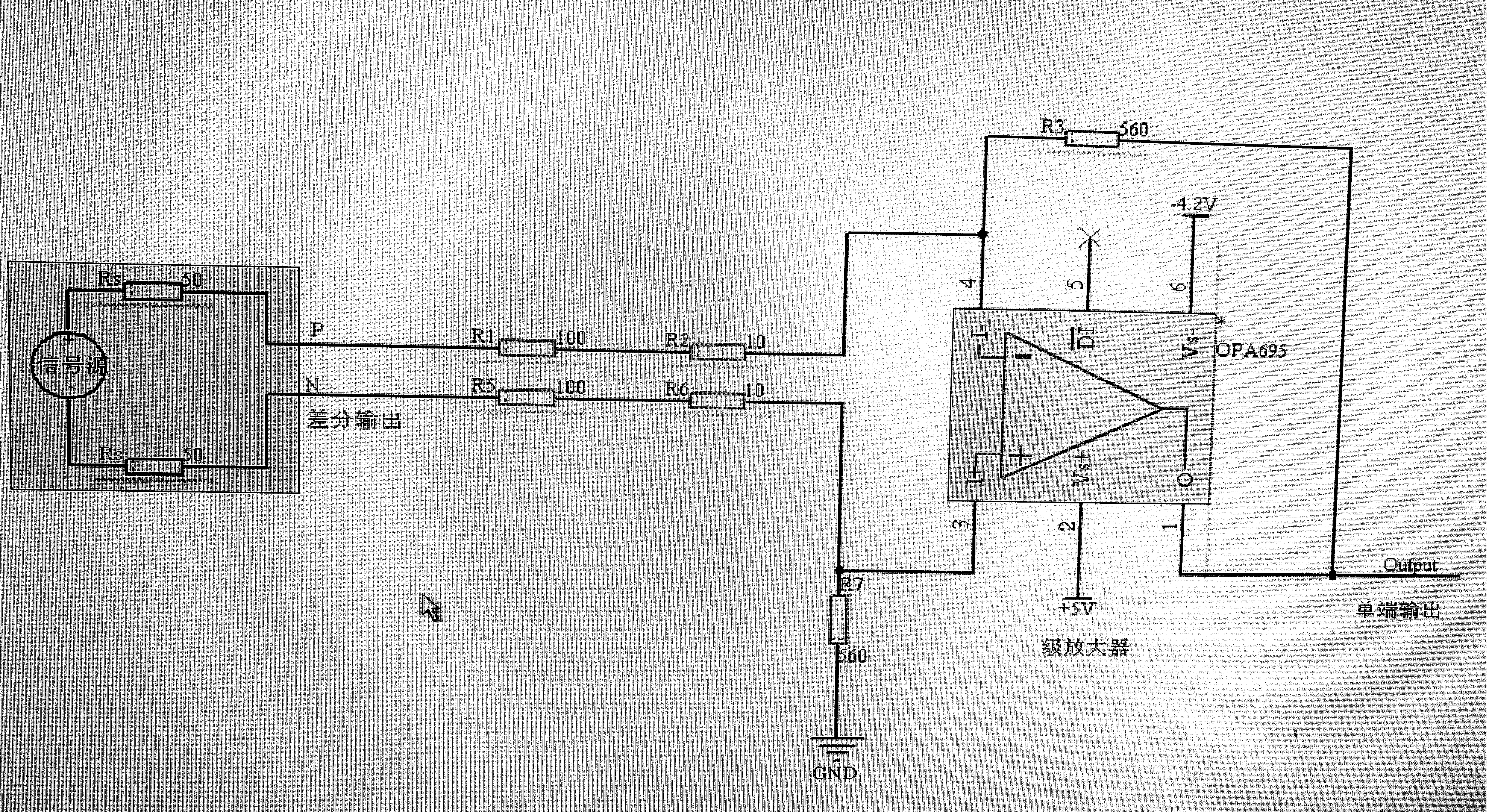

如图所示搭建了一个OPA695的放大电路,有如下两个问题请教下:
1、按照图示接法,增益的运算是否是:AV=R3 / (R1+R2 );
2、目前信号源输出差分信号,其中单端幅度值是10mV,两路差分信号的差分幅度是20mV,请问按照此电路的接法,输出信号的的电压幅度计算公式是如下哪一个:
a、Vout=20mV * AV ? b、Vout=10mV * AV ?请给予解答,谢谢

忘记说了,输入的差分信号有个共模电压,电压在3.3V左右,按照如图计算放大倍数在5V/V,这个共模电压对输出结果有影响没有呢?
