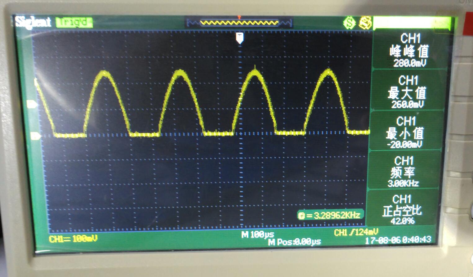

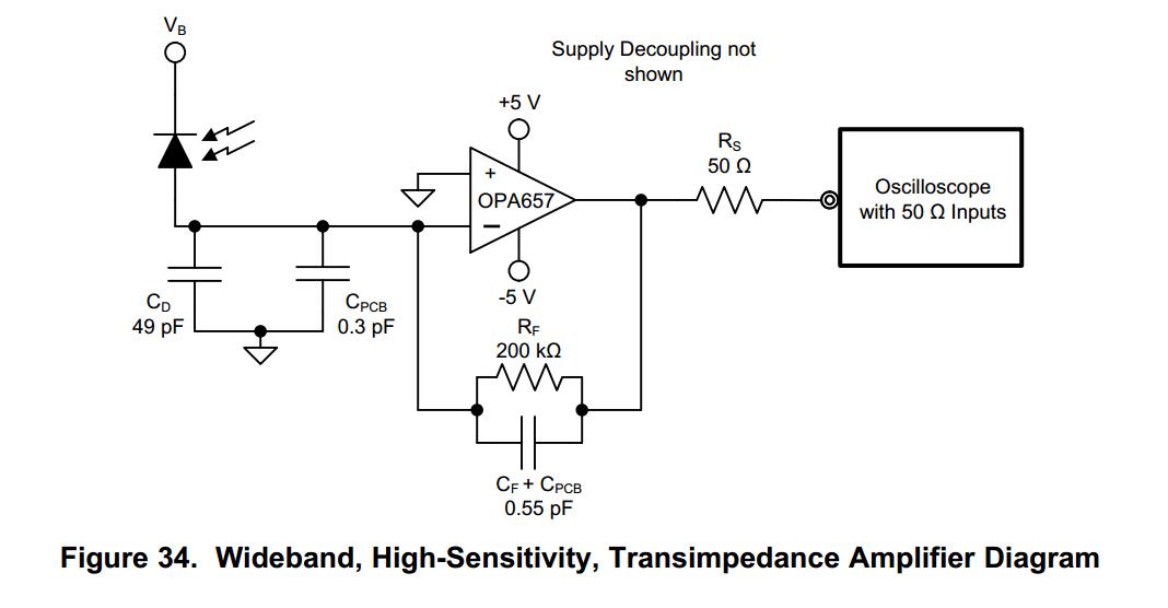

OPA657做的跨阻放大器,输出过零时失真了,被削顶了怎么回事?
Other Parts Discussed in Thread: OPA657, TINA-TI, OPA847
按照OPA657芯片手册给的推荐电路画的电路图,TINA-TI仿真也没有问题,为什么做出来板子实际测试的时候,输出底部(0V以下)被削顶。下面是电路图与实际测试的波形图。我将光电二极管的正负极换了一个方向接,因为按照电路图中方向,输出是负值,我直接将光电二极管反接,输出就是正的值了。当完全按照电路图接法(光电二极管与图中一样),输出顶部(0V以上被削顶)被削顶。
