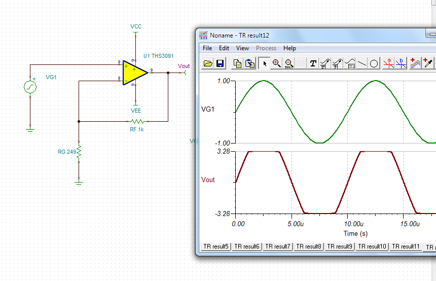

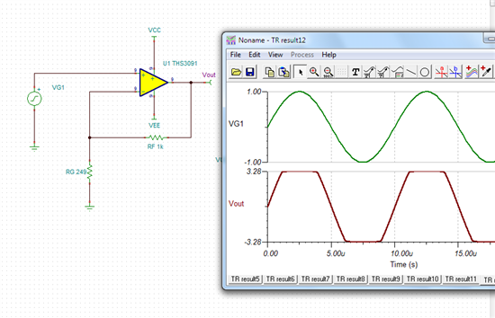

我想利用运放的过饱和性质把有±5V和0V频率为2M的正弦信号变成方波,我想先把正弦信号衰减到2~3V,然后放大到THS3091过饱和状态输出方波,但我现在只有±5V的电源,不知道3091能不能输出±5V的方波信号?3091是轨到轨运放吗??
THS3091不是轨至轨输出,从上面这个表格也可以看出,最大输出不能到电源轨+-5V,超过这个范围会饱和,峰值削顶。
那3091是不是可以输出正负5V的信号啊?我的目的就是要它过饱和。
