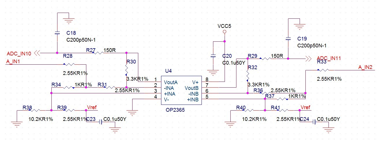

手册上没有关于通道间干扰的说明,不过这种双通道运放,通道隔离做到80dB以上应该没有问题,所以对于闲置通道,可以把输入接地或者悬空。
另外,如果你的系统只用一个通道,可以用OPA365,没必要用2365.
Decapton,此料当初是你推荐的呢,再次感谢;因为需要用到7路的反向衰减给mcu的adc,采购只采购了2通道的op2365,所以会遇到此问题;“通道隔离做到80db”,送进来的反向输入模拟信号是直接进来的,没做任何处理,你的意思是需要做隔离吗?感觉没必要吧?
不需要做隔离啊,四颗2365有一颗是没有输入的,那可以把没有输入的这一路Vin+,Vin-,Vout都悬空,或者Vin+,Vin-接到地上去,都可以。
