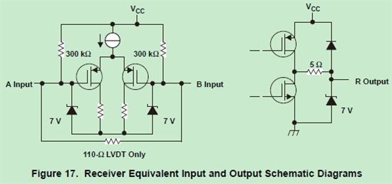

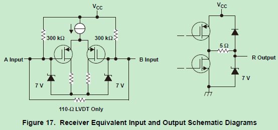

    我将LMH7322的输出(LVDS)用SN65LVDT2转为LVTTL电平,但是测量LMH7322的差分输出均为3V左右,是否是因为LMH7322的输出(如图3)被SN65LVDT2的内部300k欧姆上拉电阻(如图4)上拉到3V?
                                   图3
                                                              图4
