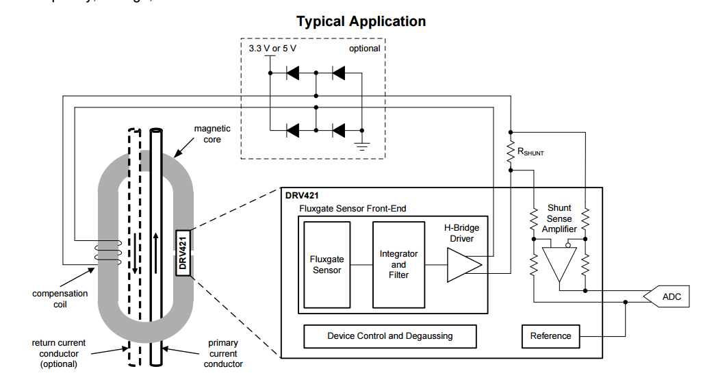

我打算使用DRV421检测交流电流,电流大小预计最大0.3ma。
手册里有个图,我没看明白这左边的跟操场跑道似的的圈是什么?里面插了一个跟导体又是个啥?

这是一个磁芯,导体是当电流通过导体的时候会产生磁场。虚线指的的是回流导体,备注是optional。同样原理也是利用电流通过导体时,会在周围产生磁场。
1、我要测的电流很小,最大才0.3A,而且是实时变化的电流,这个芯片测的准不准啊?还得自己去设计这样的一个磁芯,感觉挺麻烦的,而且也不能集成在pcb板上
2、请问您还有更好的电流检测的方案吗?

它是一个45K左右的交流电流,只是幅值有些大,正负24V,TI现有的电流感应芯片没有这么大共模电压,而且我希望所使用的芯片的电压偏移以及温度偏移尽量小
