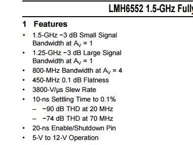

现在要为da芯片提供1000M的转换时钟信号,原始信号是单端的,但DA芯片是差分输入,所以要加一个单端转差分的差分放大器。问下这个芯片怎么选啊,是不是只要带宽大于1000M就可以了,LMH6552芯片可以吗?
为了保证运放的稳定性,通常我们选择运放时,带宽一般为最大频率的10x保证充分的余量。
所以1Ghz的频率,运放的最小带宽建议为10Ghz。
