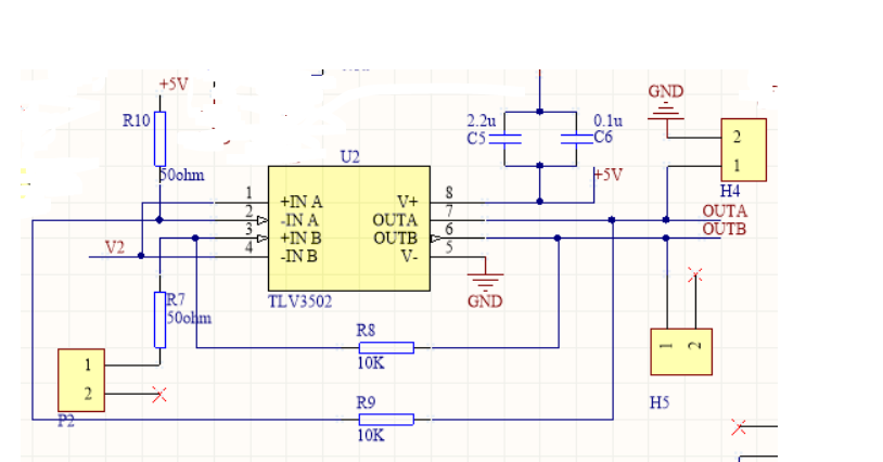

使用TLV3502做窗口比较器,两个输出再经过或非门,实现窗口比较。

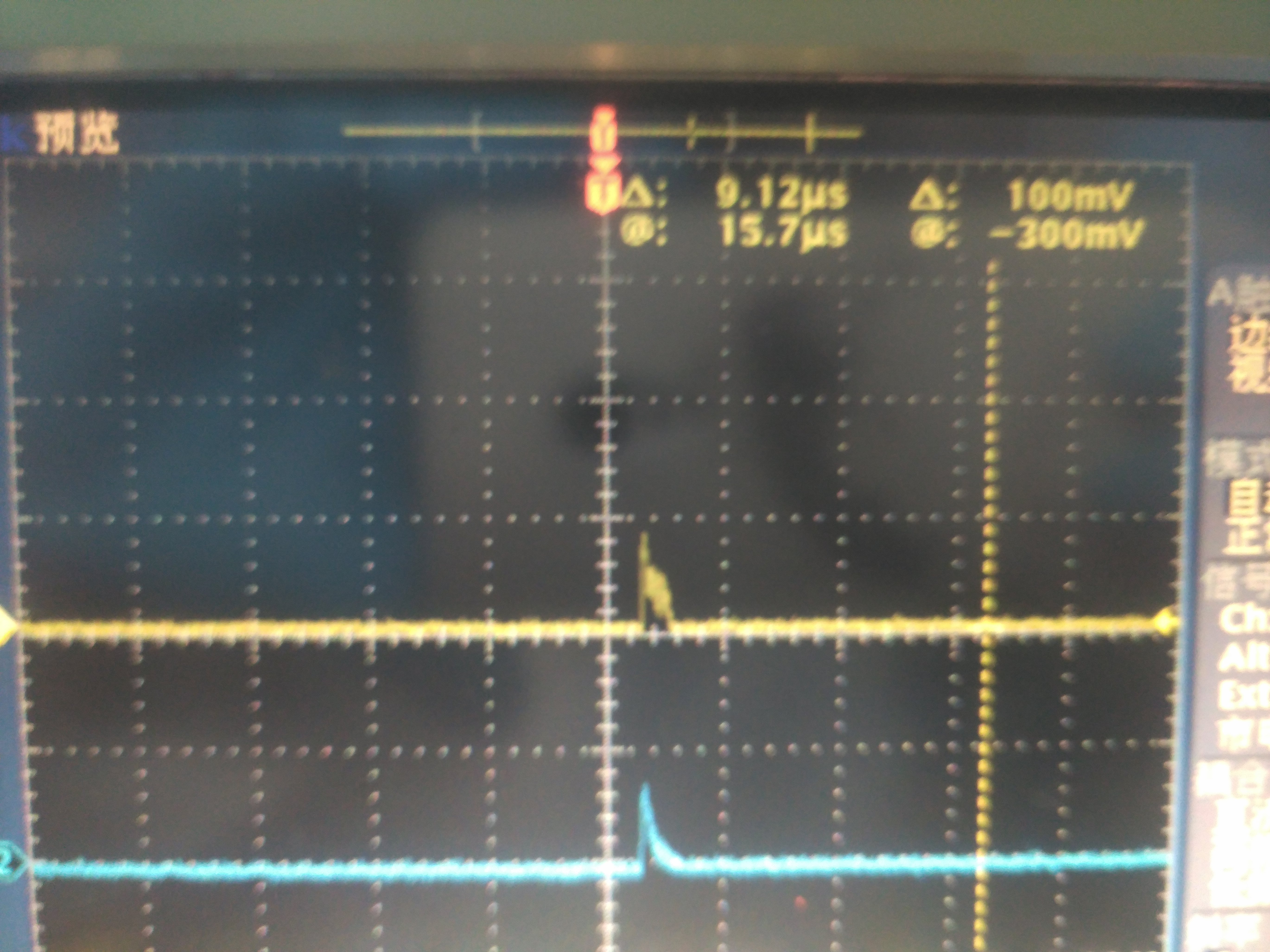

图中蓝色为触发信号,幅值在500mv-5V之间,应该输出5V方波,可实际输出为上图黄色波形,不知是哪里的问题。
