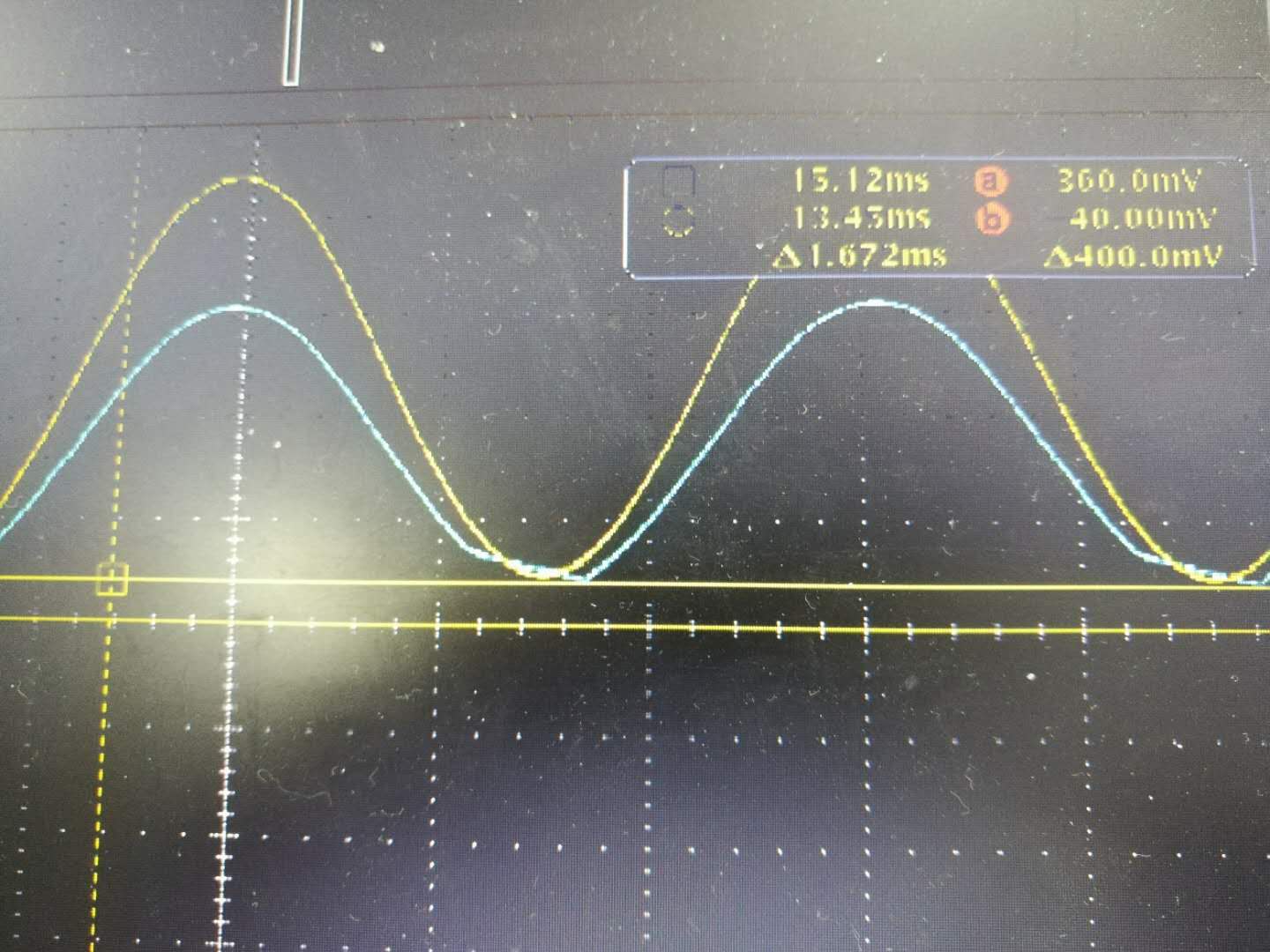

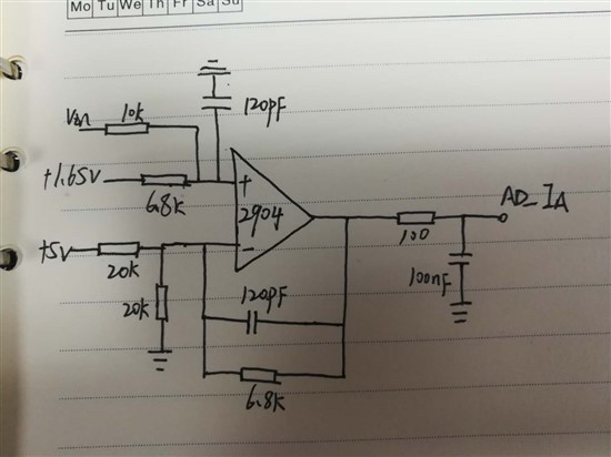

问题描述1.LM2904运放电路图如下,采用单电源5V供电,输出波形发生低压削波问题,削波处电压约0.6V。

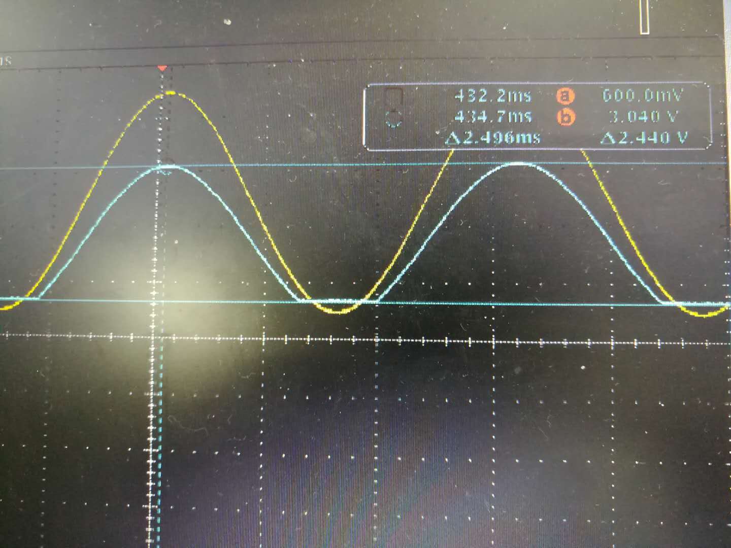

2.在同比例放大反馈电阻,由6.8K变68K,20K变200K,再进行测试,得到测试波形如图2所示.
测试电路图
图1
图2

LM2904能保证输出的最低电压为20mV,典型值为5mV。 电路化简后为Vo=0.68Vin-0.05V ,要输出到对地是没有问题的。出现这种情况,建议将Vin用直流信号调节,看能否到地,然后在从低频到高频调节试试
你好,
请问输入信号的频率和幅值大小是多少?可以利用TINA先进行仿真再进行理论分析~
你这个电路有个风险,就是供电为5V。
LM2904的输入共模电压不能超过3V,所以有机会出现输入clipping。导致输出clipping。
你可能要检查输入共模是否会超过3V。
谢谢。
削波的主要问题就是输出不在运放输出swing 的spec内导致削波,所以单电源供电先要确认输入共模电压范围,输出电压Vil(min)和Vih(max)是否满足要求。
如果输入不加偏置的话,那就双电源供电看看波形如何。
