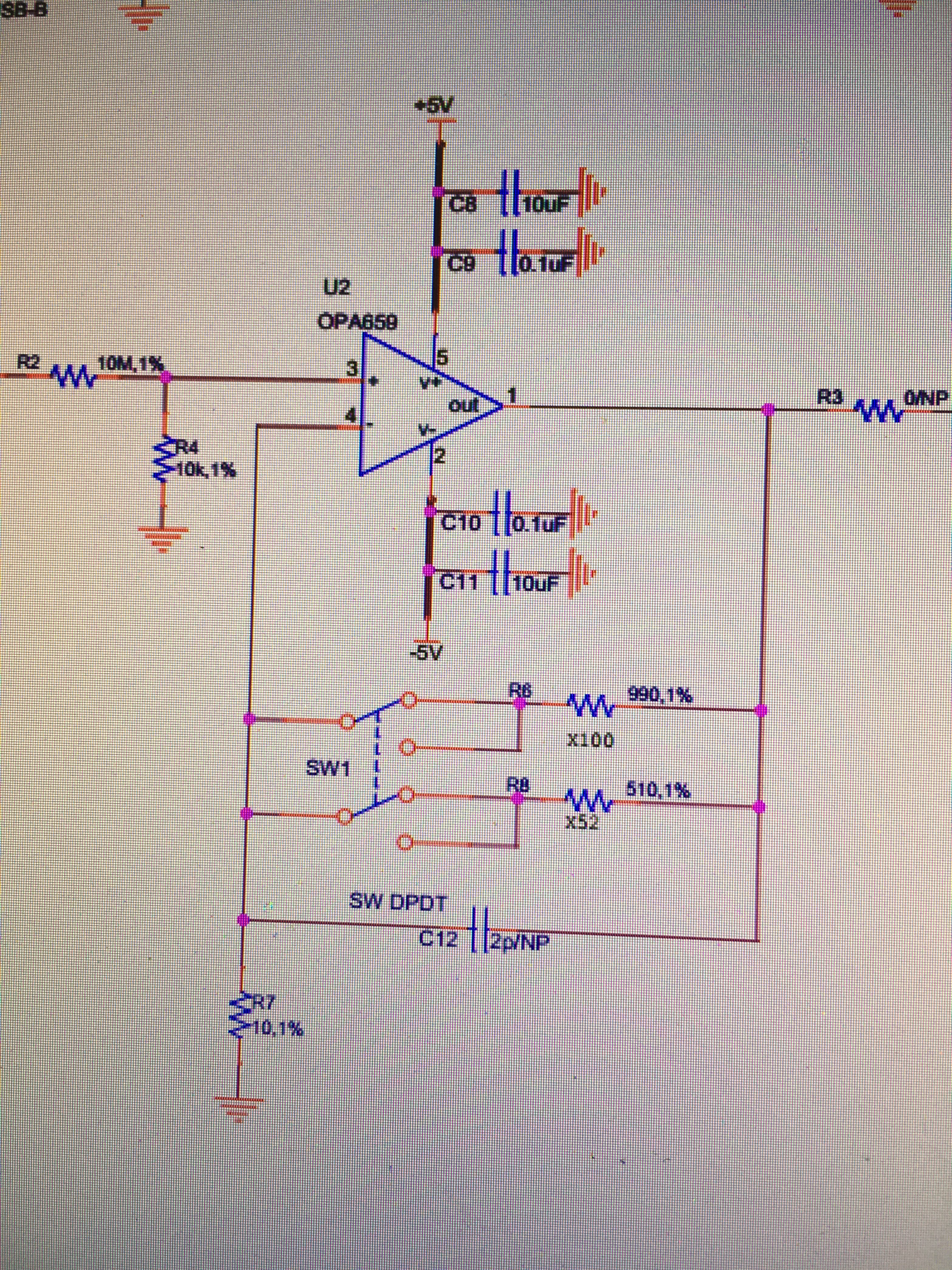

设计一个电路如下图所示,输入经过了两个电阻衰减,然后用OPA659放大92倍和52倍,通过开关切换放大倍数 . 用TINA仿真没有问题, 实际测试却发现信号超过50kHz之后 ,频率越大,输出峰峰值越大 ,完全偏离了理论值.
给一个VPP=20V的高阻信号,频率为500k, 测试OPA659 的IN+和IN- 输入端,得到的是60mV的VPP。而不是理论上的20mV。
请问这是什么原因 ?我如何才能 得到理论的输出 .(信号源不能接小电阻,否则会影响前面的电路).

补充一下,把放大倍数调整为10倍,输出幅度也还是和频率有很大关系,只要超过20k的输入,输出就会随着频率增加而偏大。
首先,输入端分压电路得到的输出就不准确,这个在OPA659输入端,所以建议先断开OPA659,看输出是否20mV。
因为从您的应用来看,OPA659是满足的。 TINA仿真没问题,实际中应该也是没问题的。
Hi steven,
您电路里输入电阻R2太大,容易受寄生电容的影响。
当频率升高时,R2等效电阻降低,导致运放输入端电压增大,进而输出电压增大。
建议在信号输出端加一级电压跟随减小输出阻抗,再经过OPA659进行二级放大。
