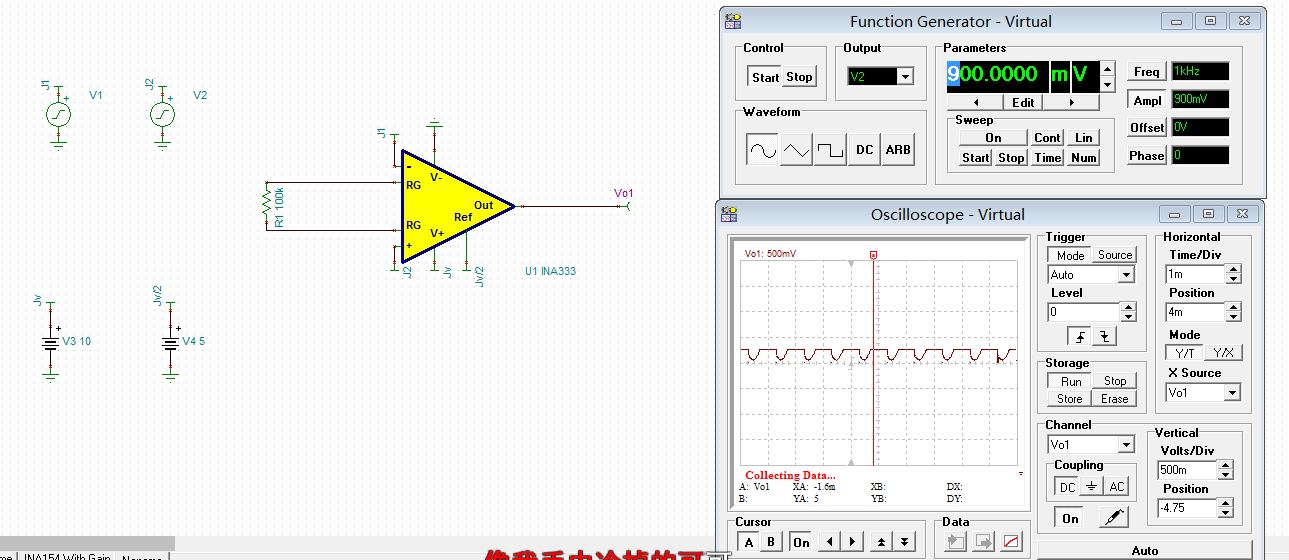

INA333仪用放大器作为单电源接法时,除了Ref端需要接VCC/2的直流电位,那么INA333的两个输入端需不需要给直流偏置VCC/2

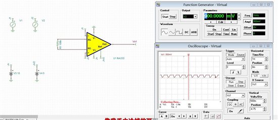

上面两位对于共模电压的分析都是对的,你的输入电压的范围要满足0.1V~Vcc-0.1,只要你的输入电压满足这个范围,就可以正常使用的;如果输入电压有小于或大于这个范围的,就需要添加一定的偏置电压以满足这个输入范围。
