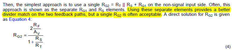

1. 在THS4522的DS中没有看到有关滤波器方面的指导设计,这款芯片是不是不适合做高通滤波器,我司前员工用这款芯片做的高通滤波器似乎振荡了,但是由于现在测试条件有限,没法准确判断,若果有高通滤波器方面的设计指导,能否将资料发我一份。
2. 8.4.1.3中的这些公式推导有详细过程吗?如有资料,能否发我一份。

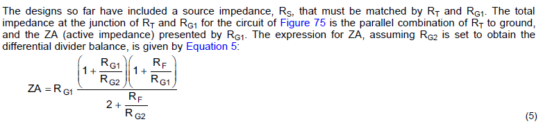

3. 8.5.1.1中的公式与图不相符,是不是有错误,我看前面已经有人提出疑问,这份文件是否已经更新,若已更新能否将新的文件发我一份。
