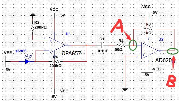

电路如图,用光电二极管直接对室内光管测工频信号,开电后在图中B点接示波器可看到信号,但是信号从VCC开始,一直偏移到VEE并最终消失。但是如果在A点接示波器探头,B点也同时接,就可以观察到无偏置的交流工频信号,如果去掉A点的探头,信号就会像前述那样逐渐漂移至消失。请问这种情况怎么解决?
PS:曾经尝试去掉电容C1,信号就不会下移,但是二级运放会将直流一同放大,导致输出附带直流偏置,而直流是最终输出不需要的。

但是我焊了两块板,一块万用板做的,一块腐蚀板,都是一样的现象,确认是没有虚焊的。
1. 您测试OPA657的输出有直流偏置吗?
如果有的话,说明OPA657的输入信号源带直流偏置,可考虑在OPA657加上电容隔掉,因为本身OPA657的输入偏置电流很小,pA级。
2. 如果考虑是AD620本身直流偏置带来的影响,那么在电容后,可以加一个电阻到地试试,给AD620的偏置电流提供一个回路。
Kailyn Chen 说:1. 您测试OPA657的输出有直流偏置吗?
如果有的话,说明OPA657的输入信号源带直流偏置,可考虑在OPA657加上电容隔掉,��为本身OPA657的输入偏置电流很小,pA级。
按照第二条的做法已解决问题,谢谢!
