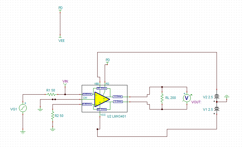

首先,仿真用的LMH3401模型是TI官网下载的.TSM文件,导入进TINA软件。

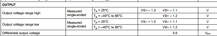

1、从官网提供的仿真实例来看,VCC和VEE分别加5V和0V,而datasheet上写的是加±2.5V,我将实例改为±2.5V,不能仿真出正确结果。请问咋回事?芯片到底加多少伏电压?
2、关于芯片的CM管脚,datasheet上figure49-figure51显示CM管脚均接地,将figure49的电路进行仿真,输出电压比输出电压还小,信号没有放大,datasheet上说至少12DB的放大?但是将CM管脚浮空,仿真结果正确!这是咋回事?CM管脚怎么接?我实际项目中要差分输入。
