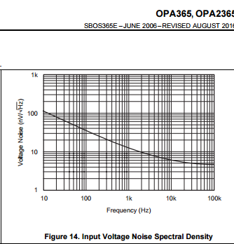

诸位大牛好!我想请教下,TI的OPA365芯片明明增益带宽50MHz,但为什么噪声密度曲线只到100KHz,后面频率就没了呢?
如果想知道其工作在500KHz的噪声密度怎么办?谢谢诸位解答!!!祝心情愉快~
  • datasheet中给出了在100KHz时的输入电压噪声为4.5nV/√Hz.
    并且曲线也只给到了100KHz。 通过曲线或者输入电压噪声的定义,可以看出,随着频率的增大,这个值是缩小的。
    可能您的应用对这个参数很重要,必须要知道具体值吗?
  • 你好,可能会用到500KHz的参数,但是曲线上没有,我在想可不可以用4.5那个数值。所以才会询问的,谢谢啦~
  • 运放在低频段是1/f噪声,在高频段理解为白噪声。用来评估运放噪声的图是噪声功率密度曲线,代表的是1/2次的单位频带内噪声的功率密度,你可以看到单位是nV/频率开根。因为噪声是按功率求和的,所以算噪声峰值的时候,不是指定某个频率点的噪声,而是频率段。比如OPA365在10k到500k频带内的噪声峰值,是4.5nV * (500k-10k)^1/2 约等于 4.5nV * (500k)^1/2 = 3.2uV
  • 提到了1/f噪声和白噪声,补充一下,实质datasheet中的噪声曲线是指的1/f噪声,也叫粉噪声,它的幅度随频率以对数曲线下降。
    而白噪声在一个恒定带宽内的噪声功率是恒定的,也就是说不会随频率的变化而变化。
    如果计算某个频率范围的噪声,我们需要把1/f噪声和白噪声加起来,也就是均方根的平方和再开平方根。
