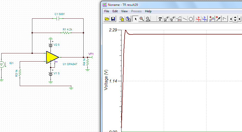

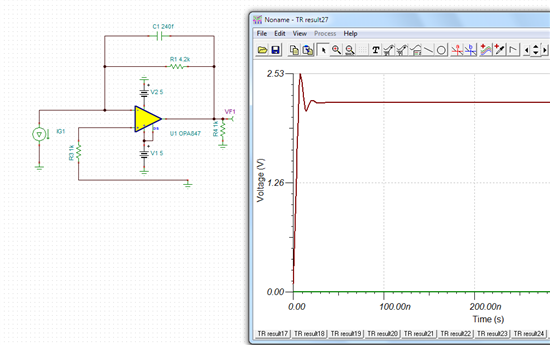

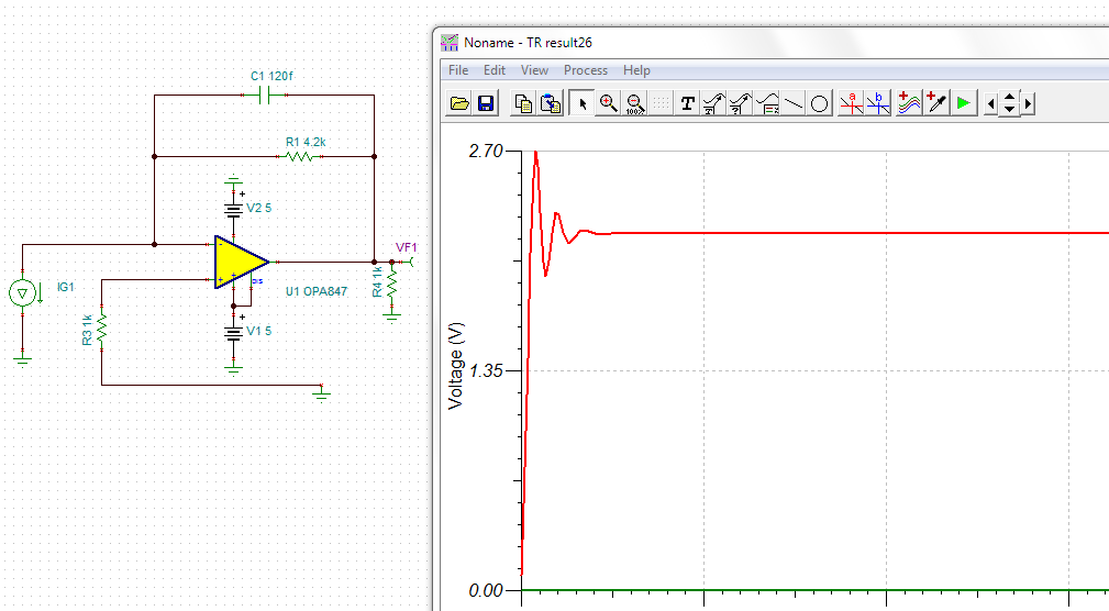

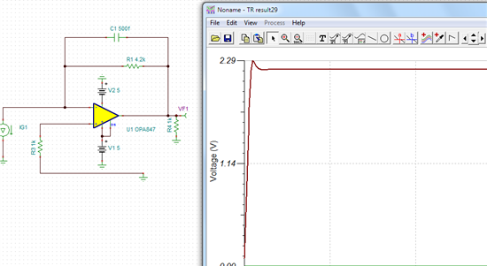

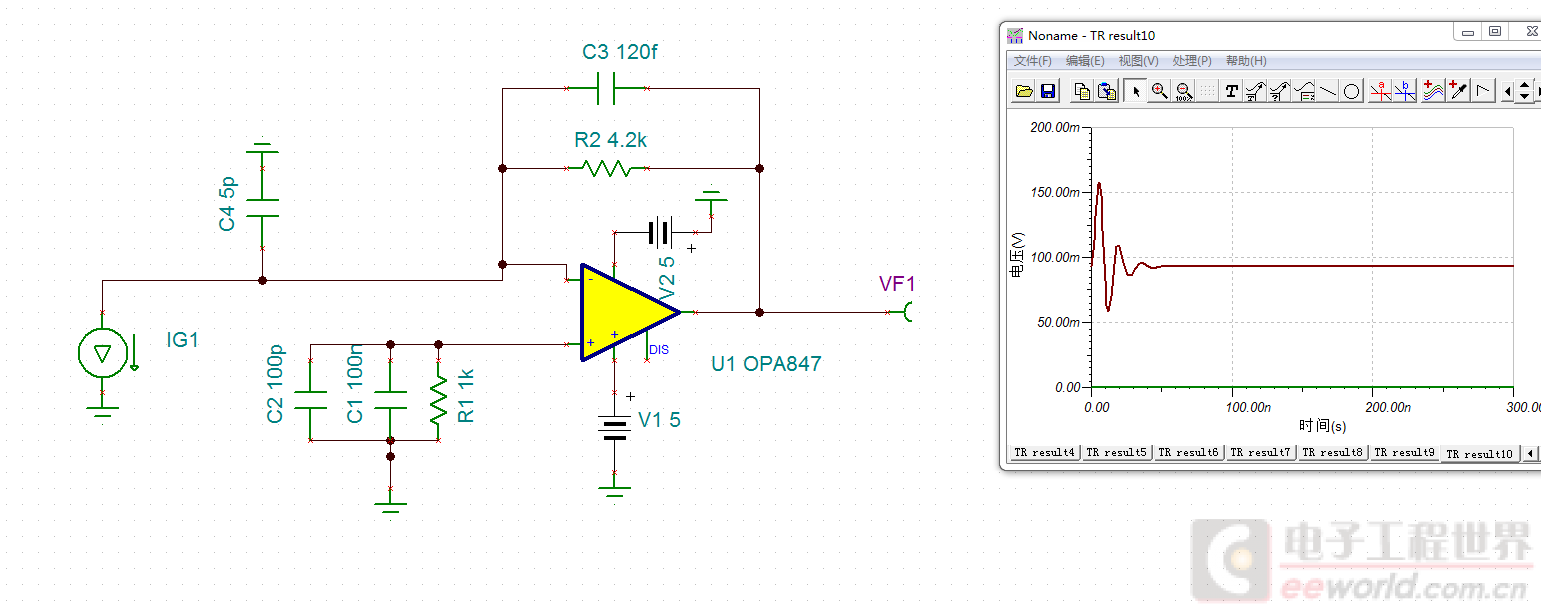

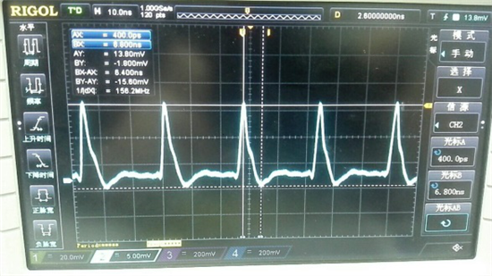

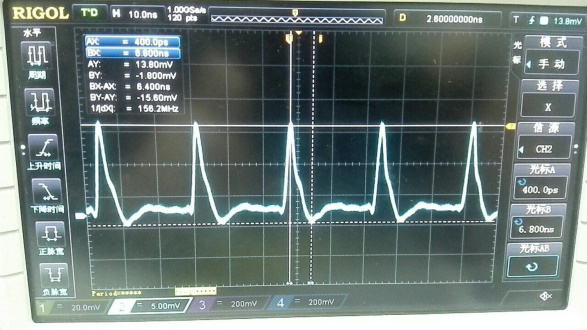

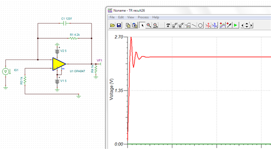

想做一个前置放大,芯片用的OPA847,现在出来的光脉冲上升下降沿时间有点大(5ns),怎样使输出光脉冲信号上升下降沿时间变小?
