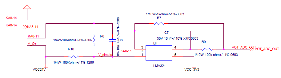

最近项目需要,使用TI的LMV321做的压随进行电压采样经常被损坏,导致输入端与输出端的电压相差0.2V以上,
电路图见下
电路 中的KA8-14是24V锂电池输出电压,电压范围为22-26.8V,充电电压最大为30V。输入后通过电阻R8,R10进行分压,分压比例为1:11 确保输入电压不会超出量程。
但是由于锂电池的保护板在短路保护有要求电池输出端全部断开,不能有负载,所以电路的GND,也就是KA8-14,运放的2脚网络是被一个继电器断开的,在插入电池的同时被继电器切换导通,现在是在测试的时候经常会损坏LMV321,导致输入输出的电压相差0.2-0.6V之大,,,
下图是加在LMV321运放输入端的TVS防护,但是从现在测试情况来看,基本没什么用,,,,
各位大神有没有什么好的办法解决一下?现在改版把地不进行却换了,进行24V网络断开,而且在分压电阻后加了一个120Ω/100Mhz的磁珠再经过BV99才进入LMV321的1脚输入端,不知道这样能不能挡住电池插拔过来的浪涌而得到保护?
