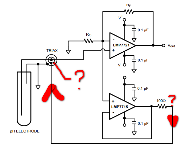

这里应该是实现pH检测得到的电流进行放大的电路。上面的LMP7721实现跨阻放大器的效果,但是下面这个LMP7715是什么功能。在TRIAX处外壳接地为了屏蔽干扰?里面第二层是实现什么功能的?
看这个电路,不是像我们之前通常采用的Vout=Iin* Rf测试电流方法.
这个应该是和PH电极三线接法有关吧,连接到运放输入端的是个电压信号. 而同LMP7715做一个跟随器的原因,是因为PH电极的输出阻抗非常大,通过跟随器提高了LMP7715的输出阻抗然后接在PH 电极上.
