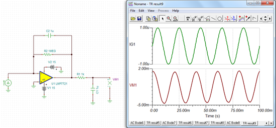

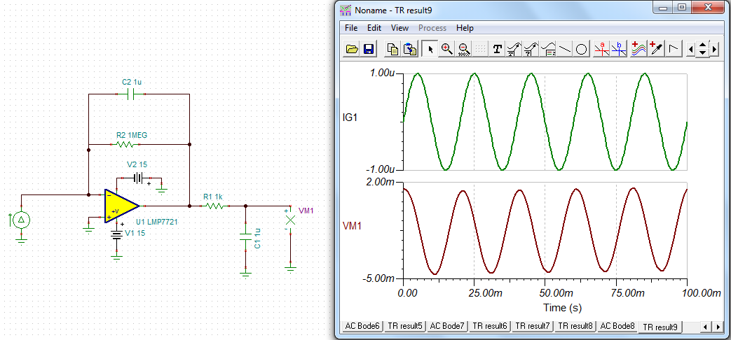

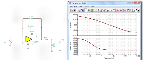

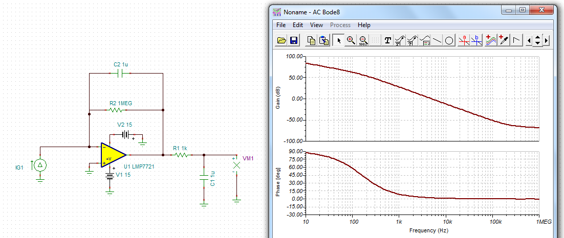

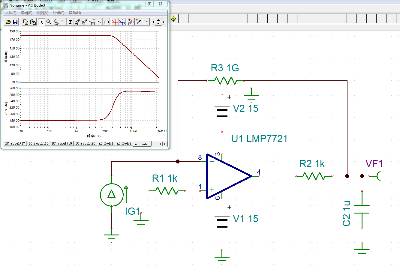

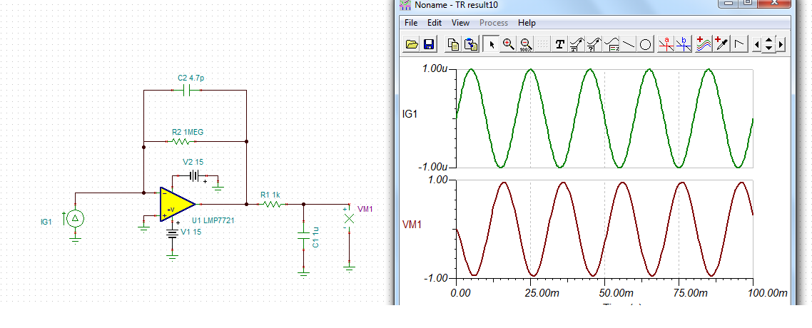

LMP7721组成的跨阻放大器加了电容为什么不稳定了?RC如何滤掉放大器噪声
Other Parts Discussed in Thread: LMP7721
LMP7721组成的跨阻放大器仿真对比图。为什么加上电容后,反而不稳定,增益呈明显的下降趋势?
