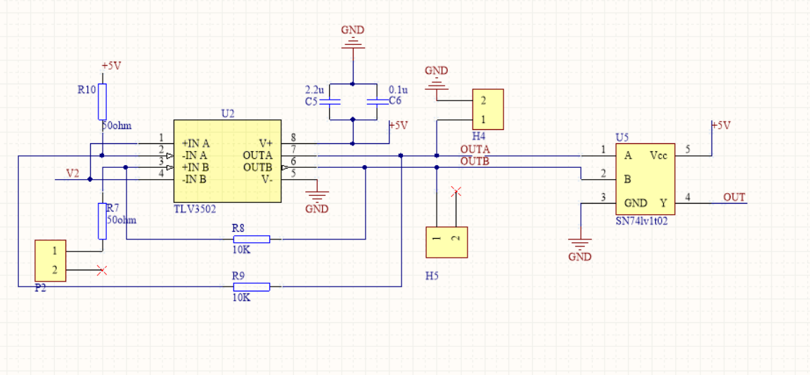

电路原理图如上图所示 TLV3502接成窗口比较器结构 上限电平为5V 下限电平为可调节 设为0.8V
输出通过或非门逻辑 得到OUT 图中R8未连 R9为10K
OUT的波形从原理上应该为5V方波
实际为
幅值较小 且有很多毛刺
请教各位 应该如何解决
