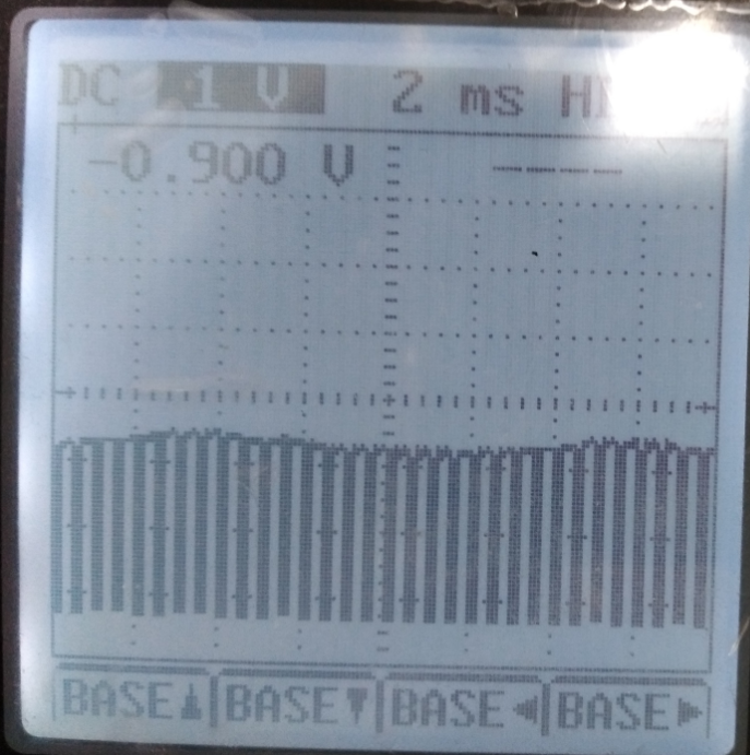

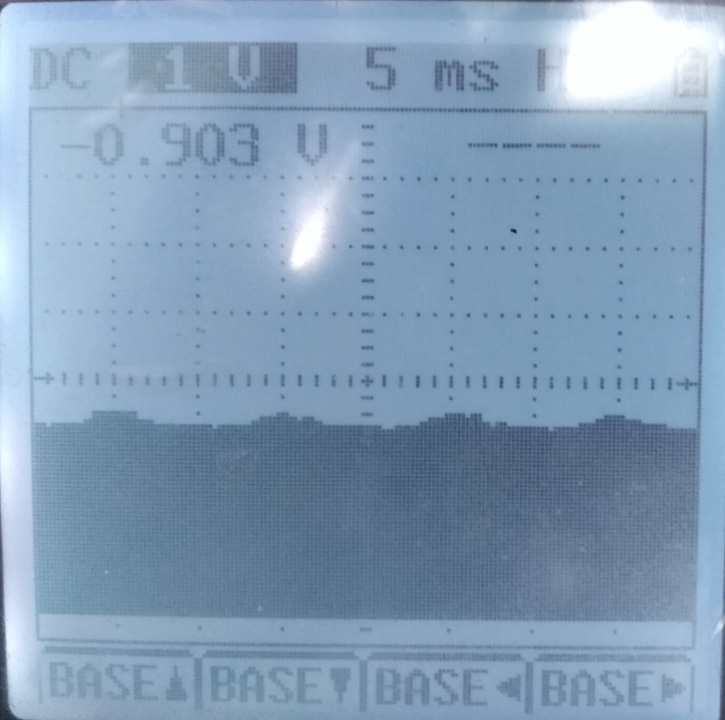

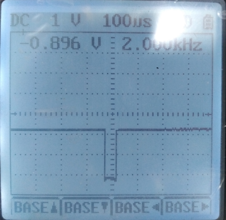

OPA657做激光测距,跨阻放大后的波形叠加在一个正弦波上,如下图1图2所示,频率大概在100HZ左右。下图3是放大后的脉冲波形,因为有一个正弦波干扰,会导致每一个脉冲上升沿到来的时间差别较大,从而导致测距误差较大。特求助TI工程师,这个干扰怎么处理掉,谢谢!

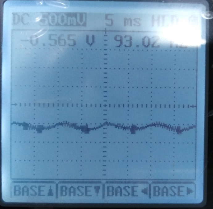

sch如图4所示,偏置电压为TPS61040产生的+83V电压。

这是芯片自激了。
首先芯片是否有接电容负载,如果有接电容负载的话,去掉重新测试看下。
另外就是PCB layout时引入了杂散电容,或者反馈电阻采用的是直插式的吗? 直插电阻的杂散电容较大。
