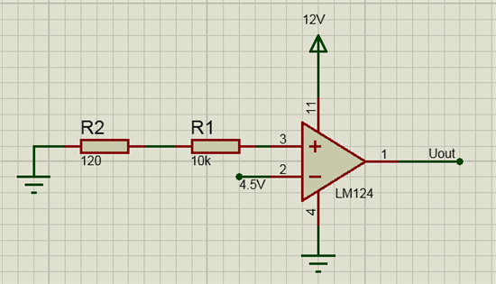

我的电路挺简单的,用的是LM124。电路工作时,存在同相端经电阻接地的状态,反相端接的是4.5V的参考电压,12V单电源供电。具体如图。
我以为同相端电压为0V,反相端电压为4.5V,Uout应该输出是0V。
但用示波器测同相端电压,有的LM124同相端电压会高于4.5V的电压,有的低于4.5V,示波器表笔搭在LM124的3脚上,电压会被拉低至约1V的样子。
我想是我对运算放大器的认识上存在问题,请教大神们,为什么不同的片子同相端的电压不一样?谢谢!
