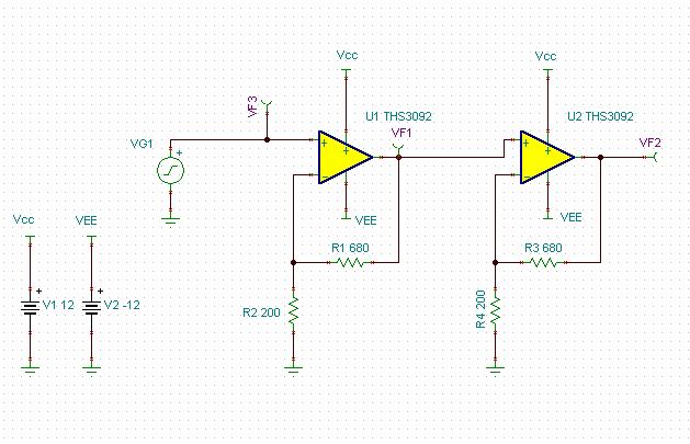

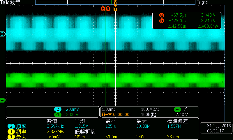

如圖所示(有實際焊接電路),我在第一級放大訊號還算正常,到第二級訊號就嚴重失真,請問我該如何修改電路
或該換哪顆OPA?謝謝.

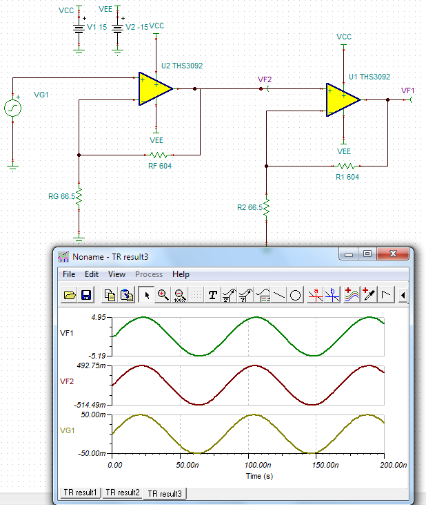

这是一款电流反馈运放,在选择反馈电阻的时候需要注意,尽量按照datasheet中推荐的Rf进行取值。
按照您这里的电路,用TINA仿真还可以,您实际电路板测试二级输出失真严重?
您需要输出什么幅值范围呢?

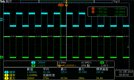

實際電路第一級輸出振幅大約100mV左右(輸出訊號多了DC),第二級輸出訊號波形失真.
預計輸出波形振幅5V~10V.
之前有試過 RG:68,RF:580和680的阻值,但第一級輸出訊號會失真變成類似三角波.
或是您有建議的OPA型號/電路可供測試,謝謝!

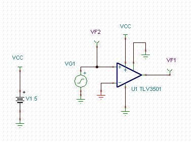

TLV3501是一款比较器,它的输入电压最低为(V-)-0.2V。理论上来说输出应该是0~5V方波。
您指的输出波形异常是哪里异常?
另外,在您的应用中,放大方波信号,由于运放压摆率的限制,可能导致输出波形有一定的斜率,因此尽量需要选择压摆率高的运放。
