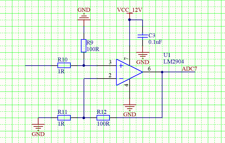

使用LM2904做放大电路时,发现不接输入信号时,12V供电情况下输出电压有10V左右。是什么原因呢。电路是否有问题?
这是一款双通道的运放,您只使用了一个通道,另一个呢?是否悬空,如果是的话,建议把另一个通道搭成电压跟随器,再测量下输出,单电源供电的话,可以将其中一个输入端接一个参考电压。
