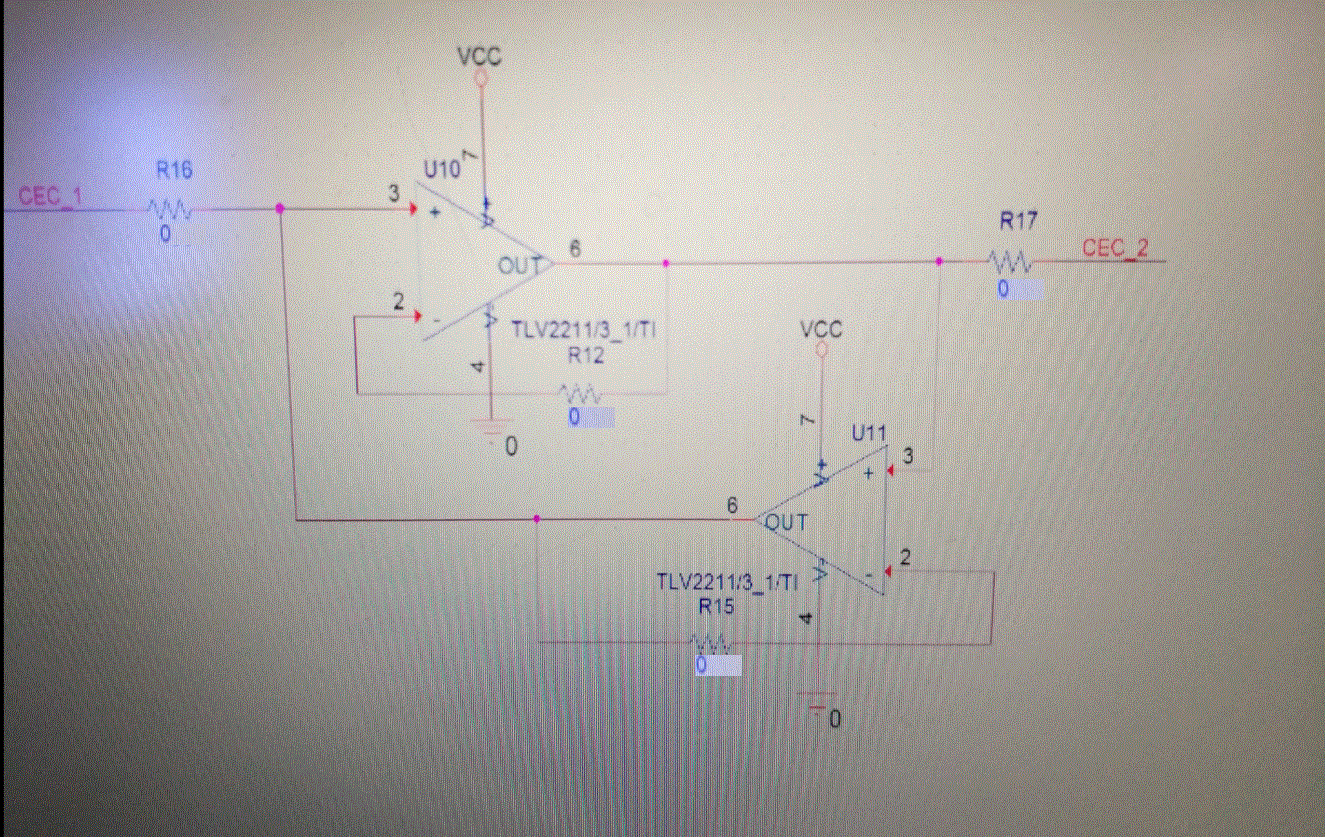

Hi 各位高手,
目前的项目需认证HDMI LOGO,此认证对于信号容抗的要求比较严格.
为规避PCB trace引入的寄生电容, 我在信号线中间直接放入 隔离器器件 以实现容抗隔离.
未找到合适的方案, 我用双运放设计以实现信号隔离并双向传输(HDMI CEC 双向3.3V), 设计如下.
使用实际的器件测试了一下, 不能实现功能---高电平3.3v, 低电平仍为3V(正常为地).
我尝试调整四个0欧姆电阻, 其低电平有所降低但仍异常.
请教一下, 这样的架构设计是否正确? 可否帮忙指点架构的问题所在.
抑或是只需调整电阻值? 谢谢
