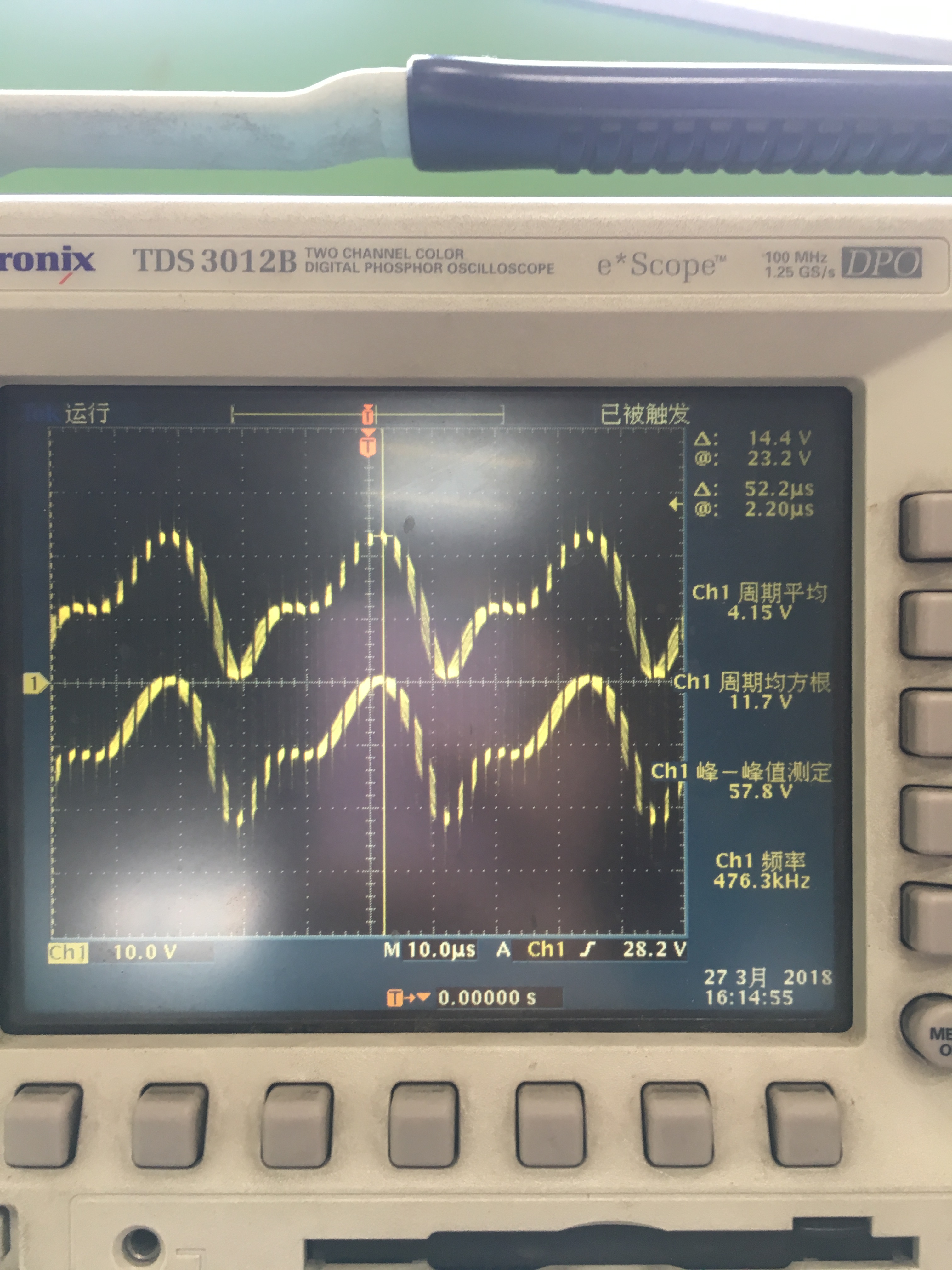

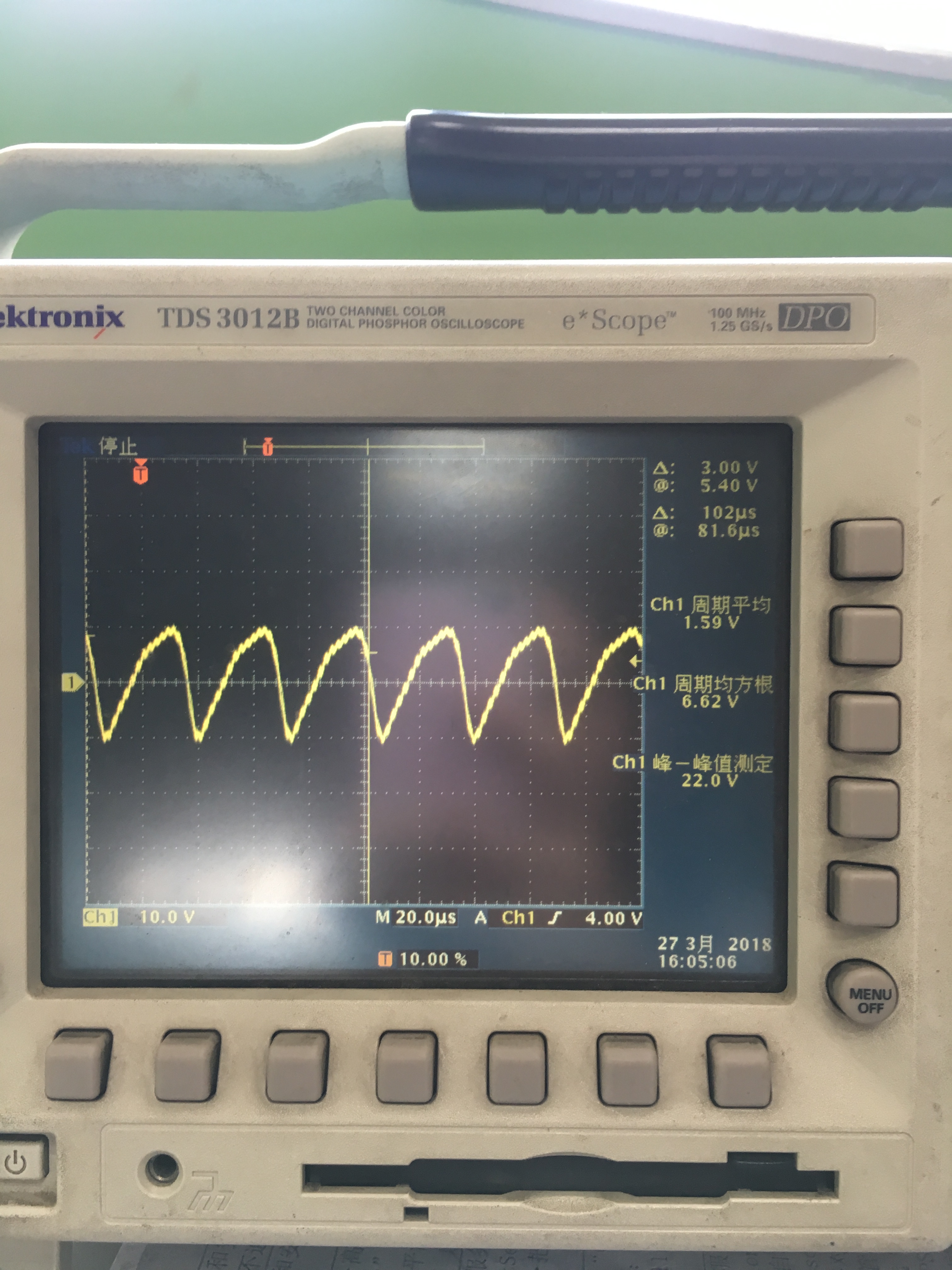

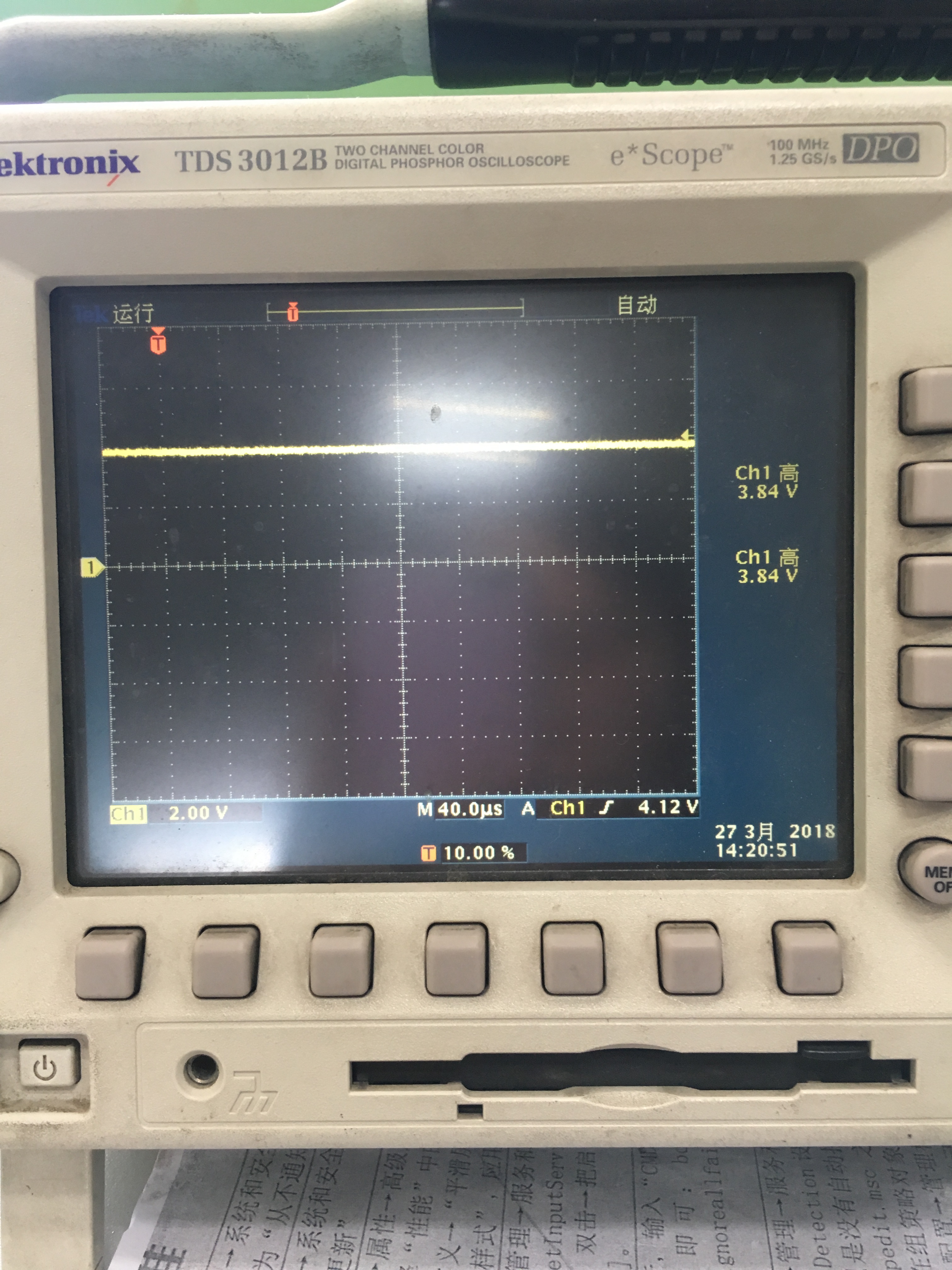

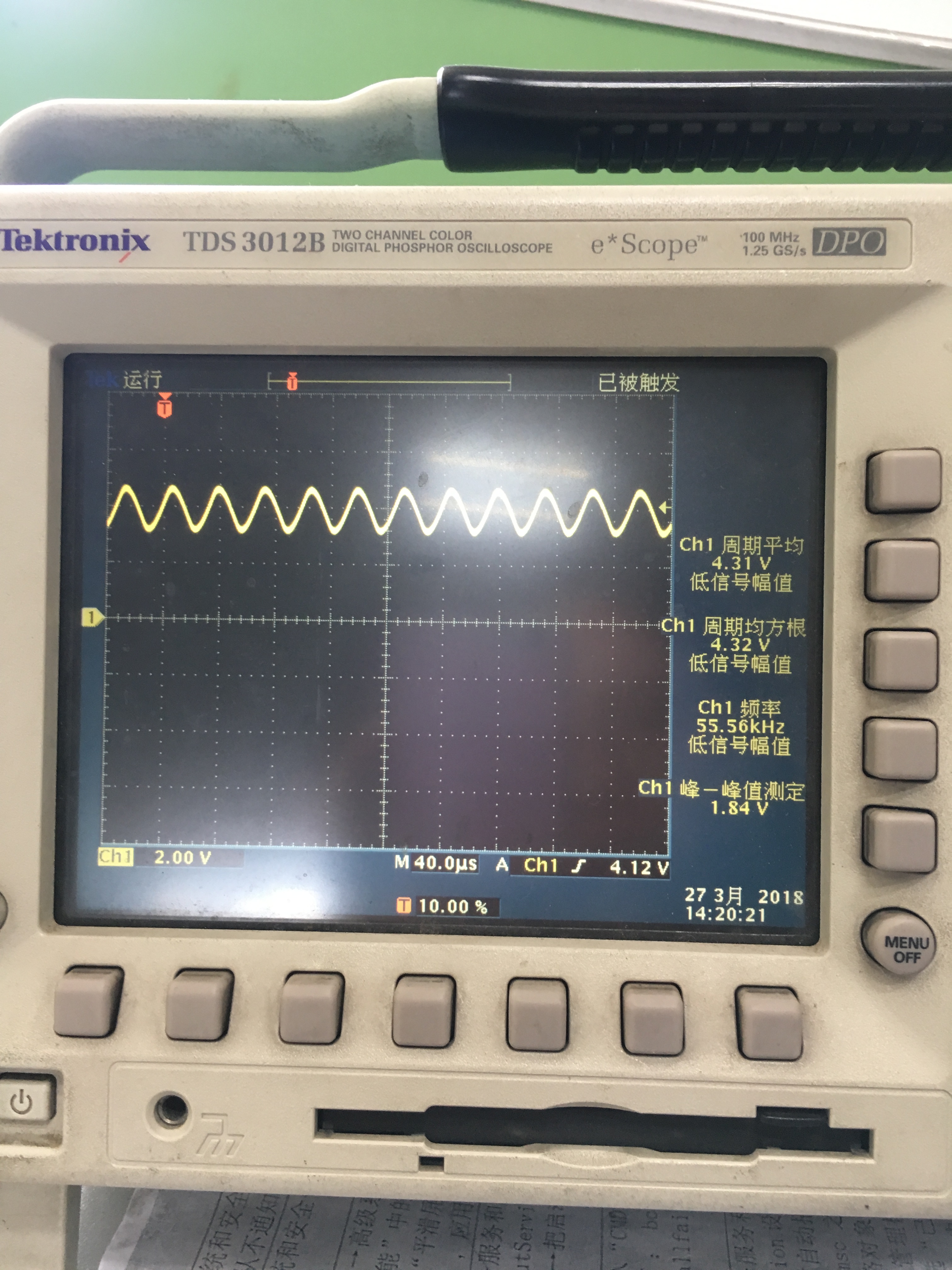

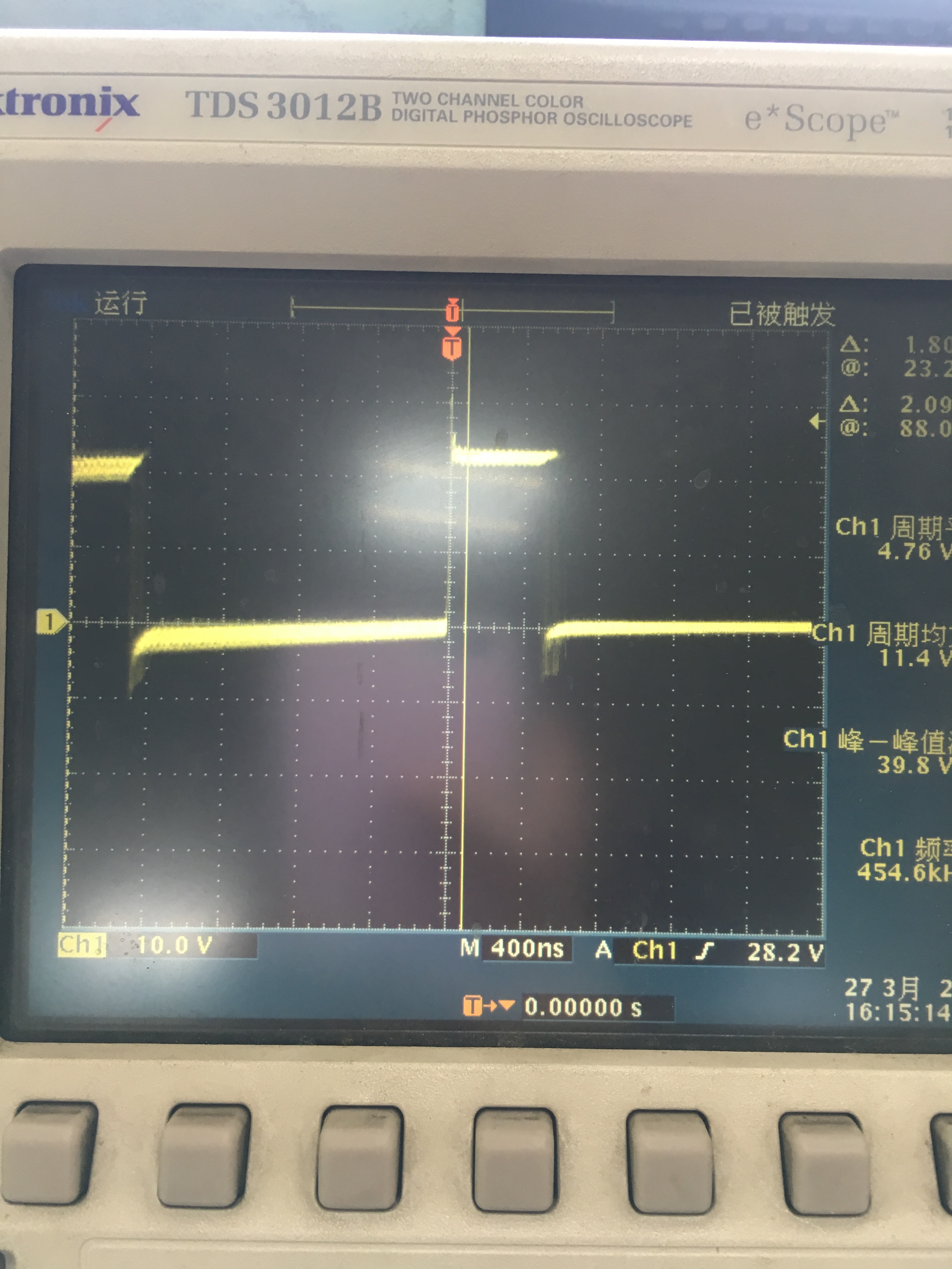

根据手册推荐设计,PCB布局确认按照设计要求。
24V上电后,对TPA3244解复位后,突然增加了24*0.15,3.6W功耗。此时空载,功放模拟输入端悬空。
播放音频文件后功耗没有增加。
但是播放超音文件(30khz正弦波)后,功放功耗增加到10W左右。
发热源是BTL模式输出的四个电感,还有TPA3244芯片本身。
1.功放输入源波形;2.电感两端波形;3.电感波形细节;4带50欧姆直流功率电阻负载,功放输出端波形如下图。

1.播放音频文件时,不带负载有3.6W的损耗,是否正常。
2.电感的发热原因。
