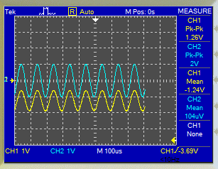

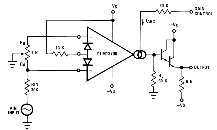

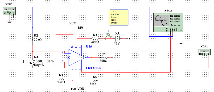

按照LM13700手册上搭建VCA电路,电压控制增益放大电路,其中输入信号幅值1Vp,频率10KHz,输入端采取500Ω/30KΩ的分压,大概到输入端是16.4mVpp,利用Multisim进行仿真发现两个问题:
1、如果利用二极管来降低输出波形的失真,即使用13K电阻,保证Id=1mA,发现仿真时,电路的增益和理论计算差距较大,而不使用二极管时,发现放大倍数和理论计算接近,不明白这个问题的原因在哪里,我改变不同的控制电压,比较两种情况,情况没有改善,增益还是不一样,差距很大。

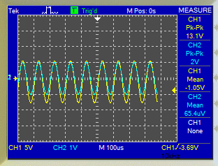

2、输出电压一直存在偏置电压,大概1V左右,当改变输入端的电位器时,发现输出偏置电压在改变,但是如何调节,都无法使得输出电压无偏置或很小,不知道这个问题是什么原因?谢谢各位前辈!
3,波形图中左侧图中1通道是输出,2通道是输入,且此时为使用二极管;右图是未使用二极管,通道相同与左图。
