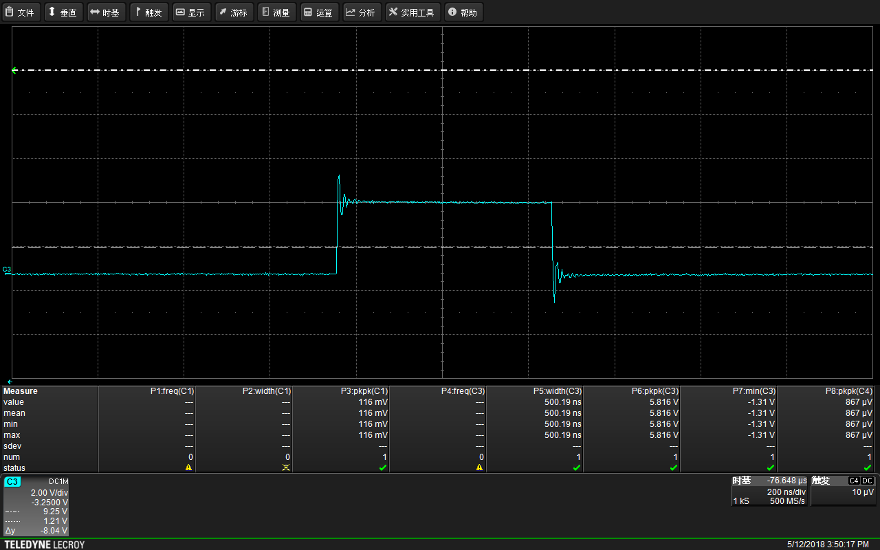

你说的是对的,对于你的应用,压摆率越大越好。
看一下THS3491,THS3091,THS3095这几颗料,都是高压,高压摆率的运放。
附件是THS3491做的仿真,你可以参考。
你好,
请把失真波形传上来看一下。
输出有没有带电容负载。要提高带载能力,THS3091可以并联使用。
