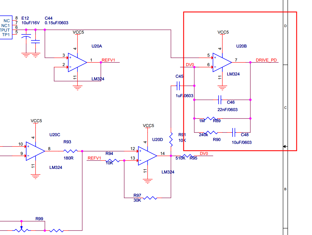

LM324单电源放放大控制电路放大倍数问题

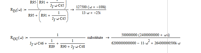

我想知道运放14脚与第7脚的关系,但是我计算与仿真不一致
不知道我计算方法真确不?
