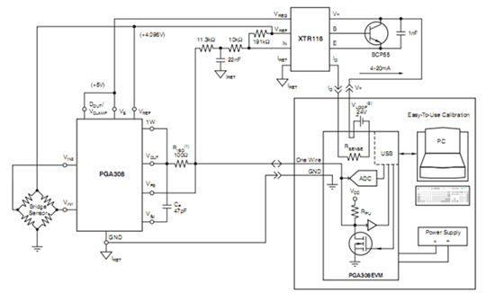

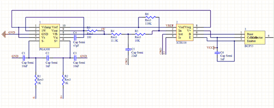

上图为DataSheet上的电路图,因此我就按这个图用protel制作,如下

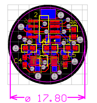

PCB图如下
现在情况是接收不到传感器的数据,不能烧写。请问我的图有没有错误,请指教,非常感谢!
