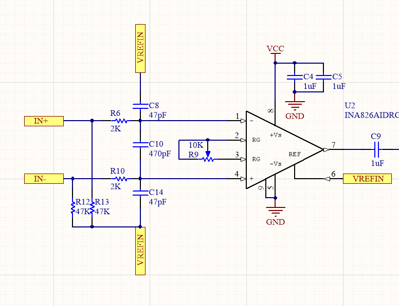

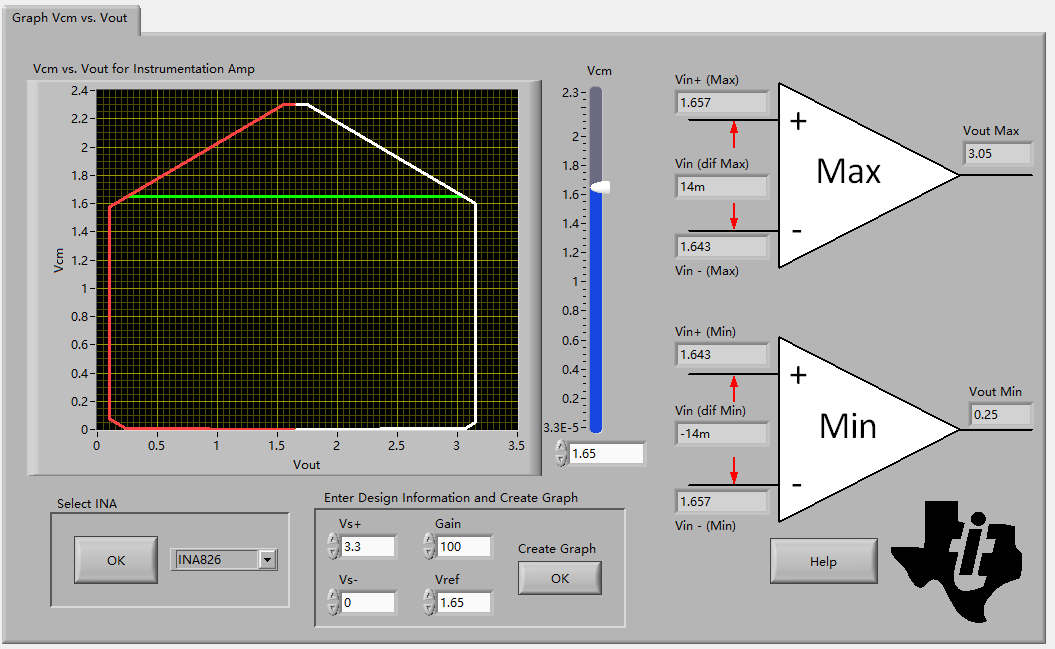

请教一下老师们,我在使用 INA826 的时候遇到一个问题。我将仪放配置如图,其中VCC为3.3V,前部输入为一电感线圈与电容的并联谐振,用于耦合20kHz微小信号(电容电感已经于 20kHz 谐振),R12,R13 为仪放提供直流通路,后边为RFI filter。当前,我将图中 VREFIN 输入的电压理解为共模输入电压并将其与运放 Vref 连接(参考datasheet Figure 66),当前V REF 是通过运放缓冲的电阻分压器,设定为1.65V,增益在100左右。

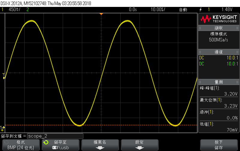

当前在测试中并无问题,但是偶然发现,根据工具测试的钻石图,当前配置会限制输出范围。

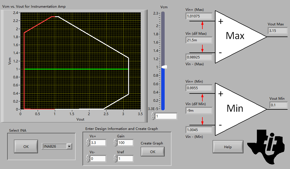

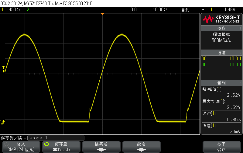

因此,我开始根据钻石图,试着将 VREF 配置为 1V 。
根据钻石图,得到的输入输出范围并未扩大,而且波形下半部分削顶严重。
想请问一下,当前我的对于 Vcm 的理解是否正确, Vref 的接入方式(包括直流通路是否应该接地)有无问题,我对于钻石图的理解是否有些偏差,当前应用环境如何选择 VREF 。十分感谢。
