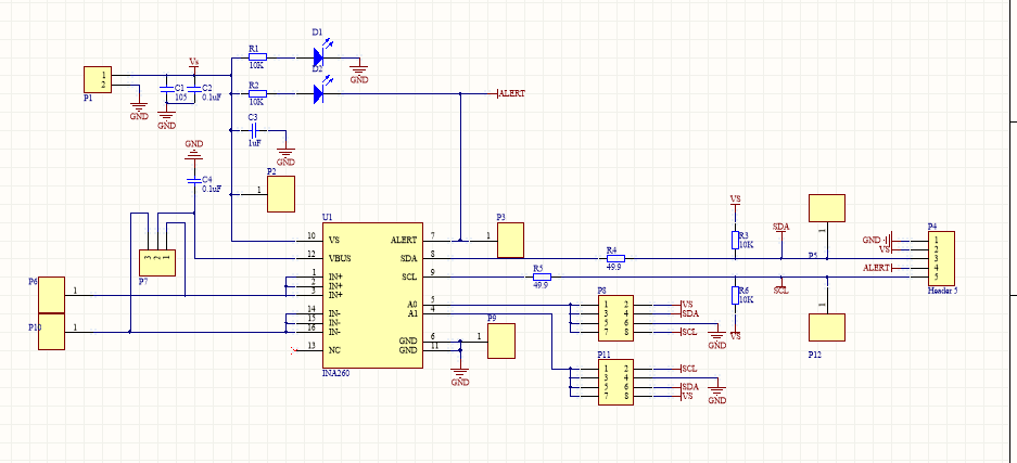

IIC通信模式下,如何提高INA260测量电流的精度?
Kailyn Chen 说:误差很大吗?本身这是一款高精度电流感应放大器,gain error和offset最大如下: High Accuracy: – 0.15% System Gain Error (Maximum) – 5-mA Offset (Maximum)能附上您的电路图吗?
电路图图下:当我把内部配置寄存器的AVG2--AVG0位设置为000时,输出的结果一直不停地跳动。
