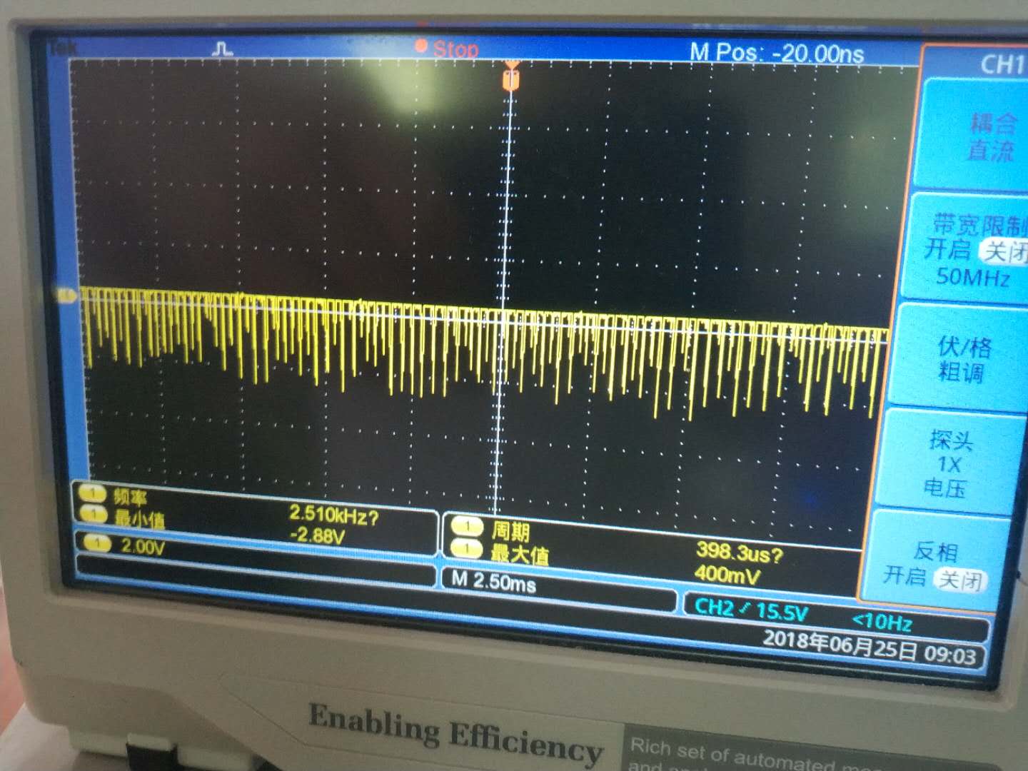

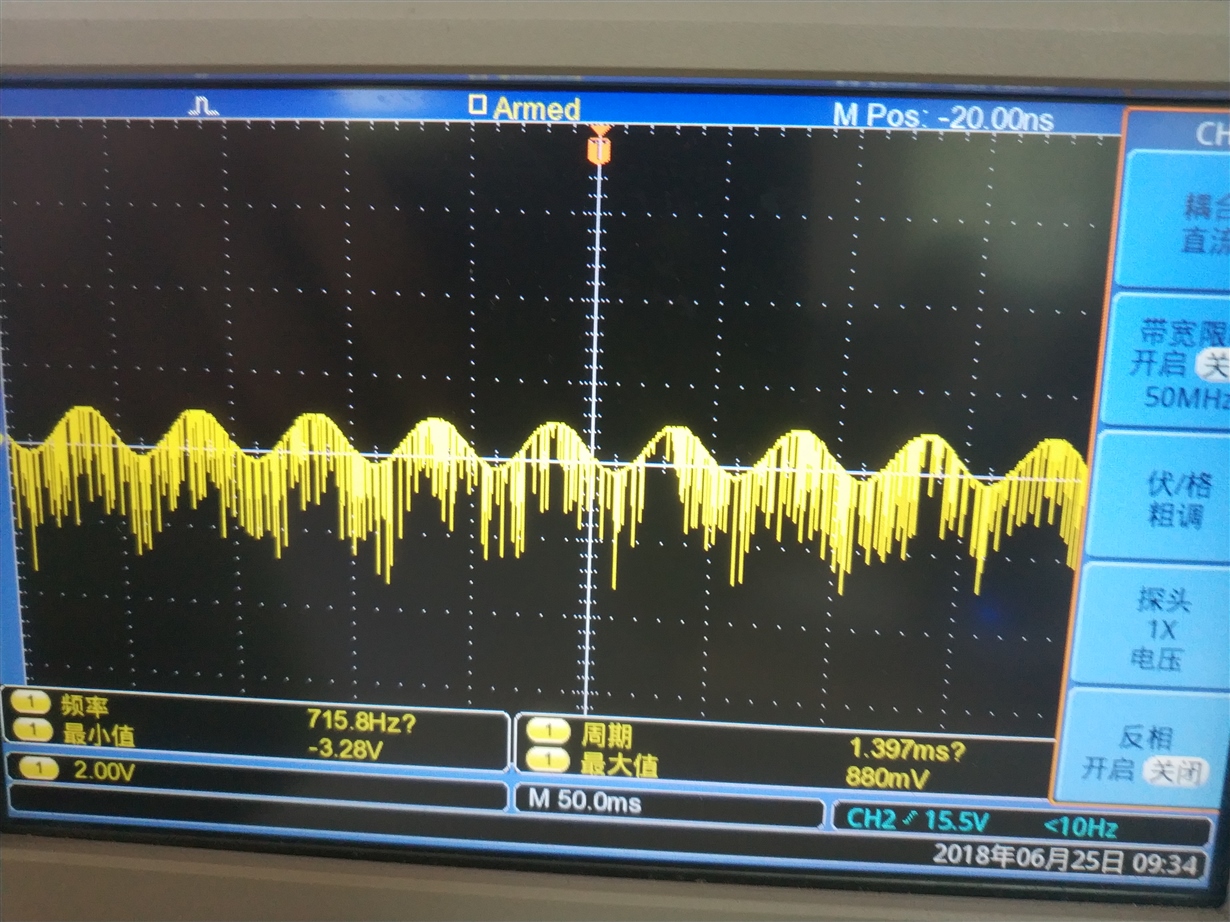

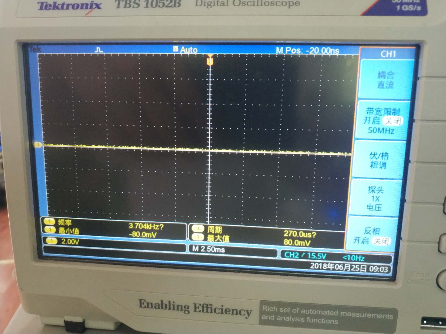

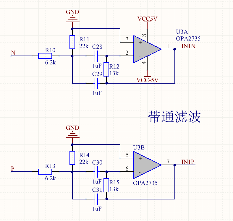

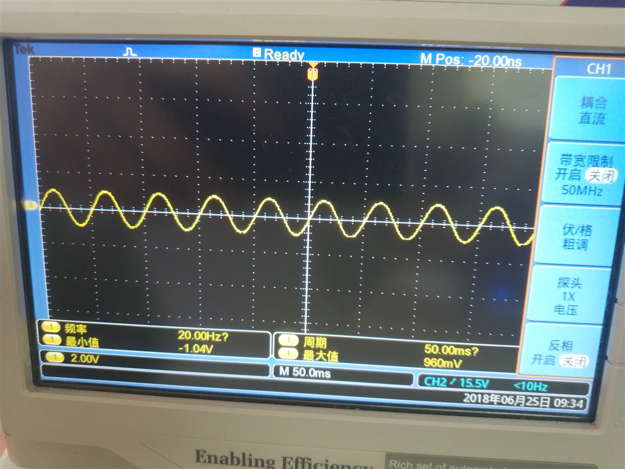

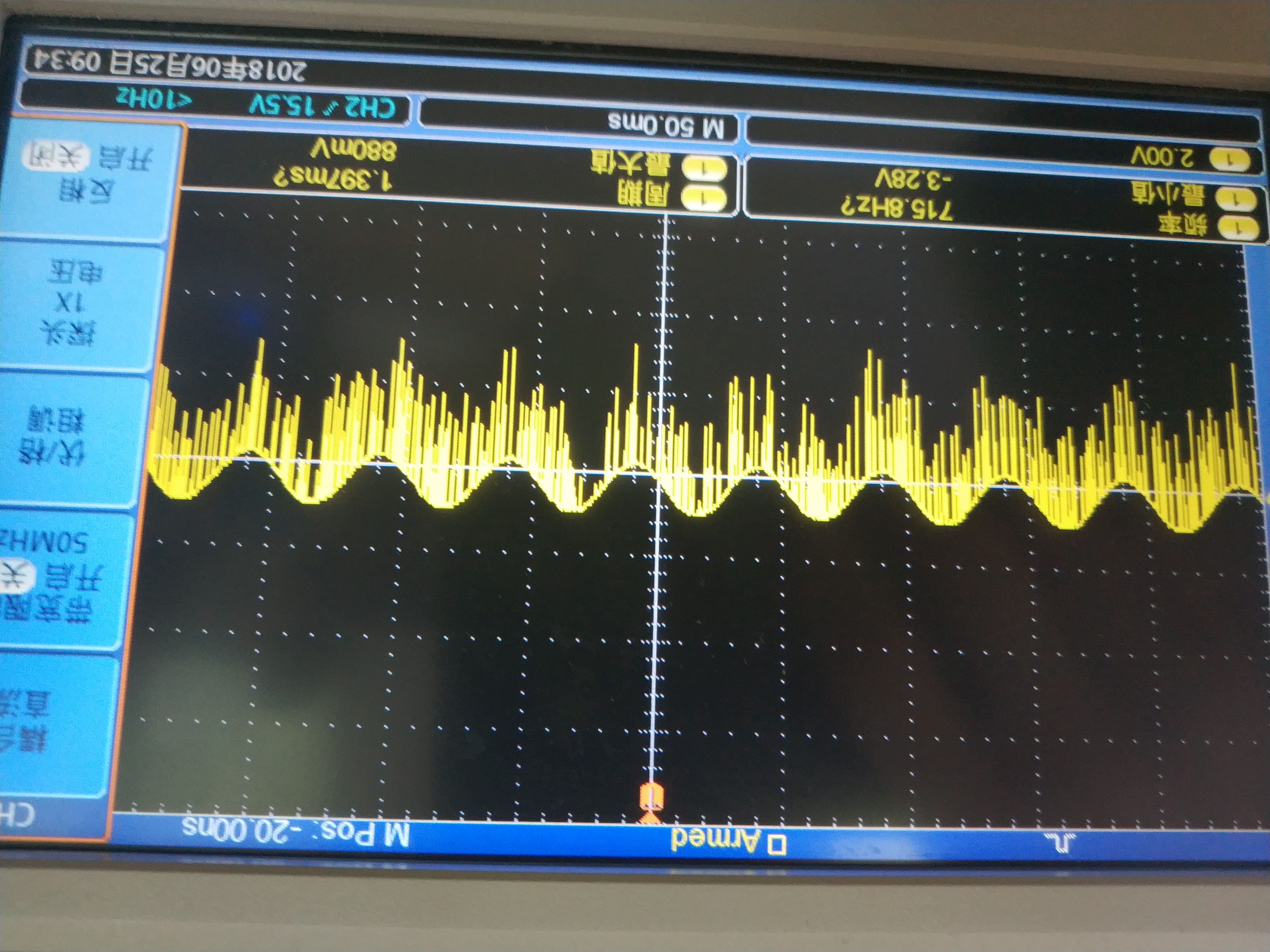

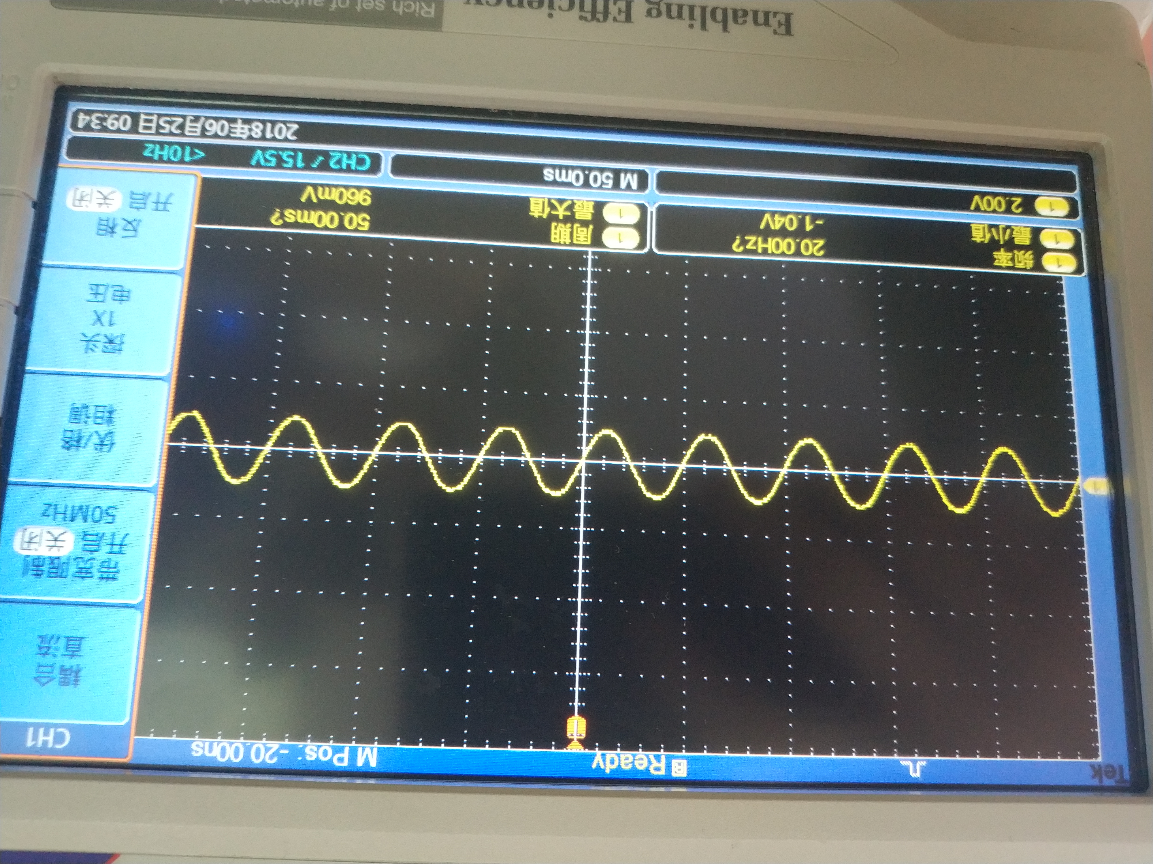

用OPA2735设计了带通滤波器,如图所示:
OPA2735为双通道输入,做好PCB板后并焊接好元器件后,给±3.4V电压供电,用示波器测试IN1P和IN1N,
IN1P显示如下:为正常
IN1N波形如下,自动产生了一个输出波形:
正常情况两通道输出都一样且没有波形输出,然而实际出现以上问题,求各位帮忙解答!
