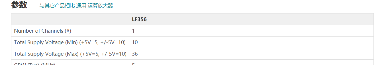

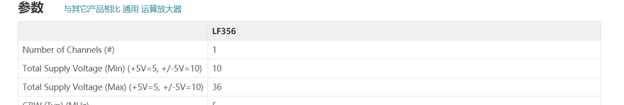

在芯片功能简介的地方,其供电电压范围是±5V~±18V,如图

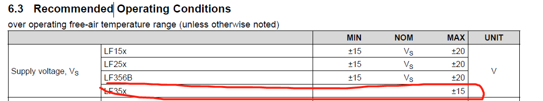

在芯片datasheet上,其推荐供电电压为±15v,如图

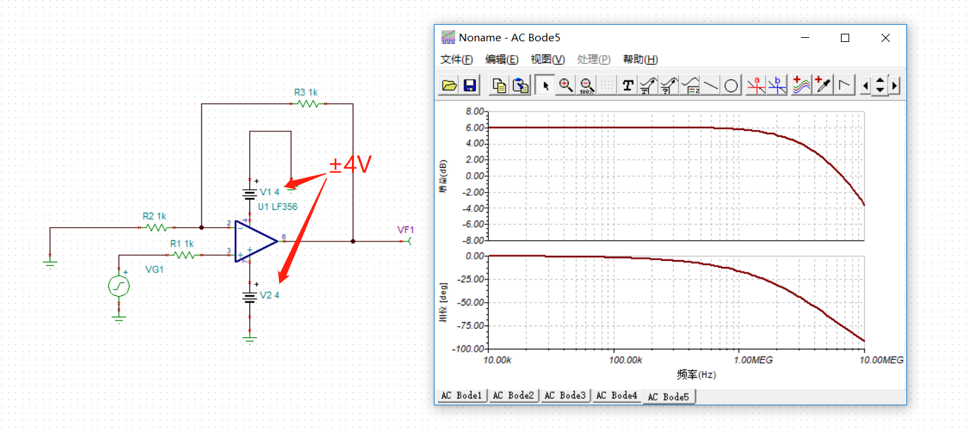

在TINA中进行仿真,发现小于±5V也能实现运放正常工作(这里以±4V为例),如图
现在有以下两个疑问:
1、在实际使用中,LF356在±5V的供电电压下,其性能跟±15V的性能是否相同?
2、TINA元件库中的LF356模型是否存在BUG?对仿真结果是否有影响?
现在有以下两个疑问:
