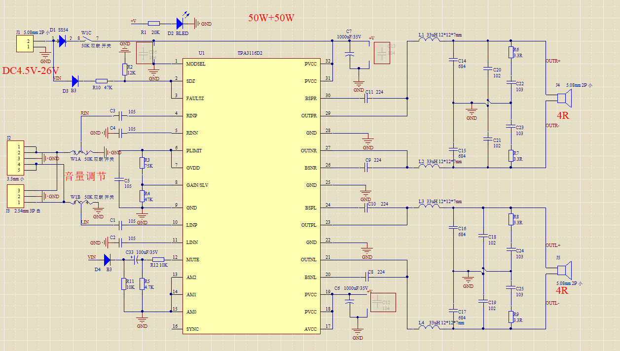

如题,开始用的耦合电容质量不好有点漏电,确实会导致砰砰声(喇叭前后吸合,一吸一弹的,一秒钟一次)换了电容就好了,重新生产一批用的是红宝石的电容故障依然出现这个问题,换电容也不行,确定是芯片烧了,换个芯片就好了。不知是不是设计问题,附图一张!
