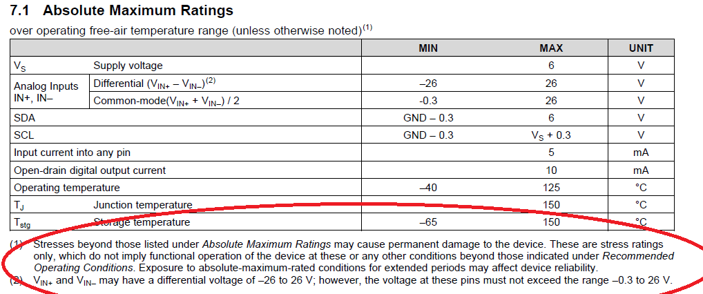

各位工程师你们好,我最近在使用INA219(丝印B219)这个电量监测芯片做产品,除了遇到总线电压断开存在偏移电流的问题之外,还遇到了芯片损坏的情况,大致的原理图如下:
我在测量总线电压时正负极接反了(总线电压为独立电源,未接入时与芯片不共地),相当于在Vin+端输入了一个负-3V的电压,如上图所标示的那样,读取电流时是正确的,但是读取总线电压总是0V,我纠正接反的线,恢复总线电压为正+3V,读取的总线电压值依旧是0V,所以我判断此时芯片已经损坏,无法测试出总线电压了,但是无论是正接还是反接总线电压的情况下读取总线电流和分流电阻上的电压Vshunt都是正确的,唯独总线电压一直为0V,我查看数据手册,上面写的是测量总线电压的范围是0~26V,那难道是完全的不能测试负电压吗,手册中并没有说到如果接负电压会对芯片造成什么样的损坏,因此想在此求证一下是否真的是不能测量负电压?谢谢
