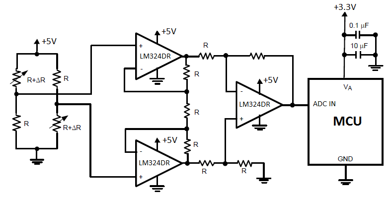

單電源儀表放大器
Other Parts Discussed in Thread: LM324
目前想設計一個單電源 Load cell Bridge Amplifier , 利用 LM324 組成 INA 並由 MCU ADC 接收(如下圖所示)
請問這樣設計是否會有問題, 還是建議的 INA chip 可以做到 ?
