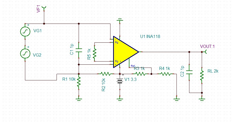

一开始就是用的INA118,因为它的数据手册上说得很好,可单电源小电压供电,我用仿真软件仿真过了
仿真效果挺好......但是在实际搭电路时却遇到很多困惑和不解(求指教):
1、信号放大倍数与理论值相差甚远;
2、我要检测的是微弱的压电信号20mv左右,5v供电(实际想用3.3v),
信号放大到2v左右,信号为动态信号,用示波器显示输出时为什么几个
周期过后信号就消失了(信号源仍在)?
而用函数发生器产生的20mv正弦信号做输入信号时却没有这种情况?
3、正负信号输入端加电容(pF级)有滤高频的作用吧,在20mv正弦波
做输入时信号严重形变,又能帮忙解释的吗?
4、现在用的这块118好像又罢工了,怎么检查它是好是坏啊?
我用过搭建电压跟随电路来检查,也不知到这样做对不对,还有更好的方法吗?
附件里有上图的TINA的仿真
求大神们指点迷津
